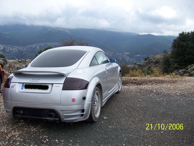

ohcan Publicado 13 de Abril del 2008 Denunciar Publicado 13 de Abril del 2008 jejej en mi TT gris quedan bien tambien jejeje Esos faros son tintados y dire q si no te pasas con las capas, en la ITV no tendras problema. salu2 Responder
DivierTT Publicado 13 de Abril del 2008 Denunciar Publicado 13 de Abril del 2008 jejej en mi TT gris quedan bien tambien jejejeEsos faros son tintados y dire q si no te pasas con las capas, en la ITV no tendras problema. salu2 Me encanta como queda. Quiero dejar mi TT en azul y negro (como el interior) y eso le vendría genial. Cómo se hace?? Espero ansioso tu respuesta Responder

ohcan Publicado 15 de Abril del 2008 Denunciar Publicado 15 de Abril del 2008 Se hace con un tinte en spray q venden en cualquier tienda tuning. A ver yo he pasado dos ITV con esos faros tintados sin problema, el truco reside en no pasarse dando muchas capas, por q eso oscureceria demasiado. Hay q procurar q el contorno de luz ya sea del intermitente o de la luz de marcha atras este definida y conserve su color.SE da una capa se deja sacar y se observa si con la luz sin conectar se ven por ejemplo el circulo blanco de la marcha atras, mientras eso se vea la itv la pasaras. Por cierto me dejo una cosa, este tinte se araña con facilidad y salta con cualquier disolvente, asi q es conveniente darle una capa de barniz de automocion para darle resistencia. salu2 Responder
