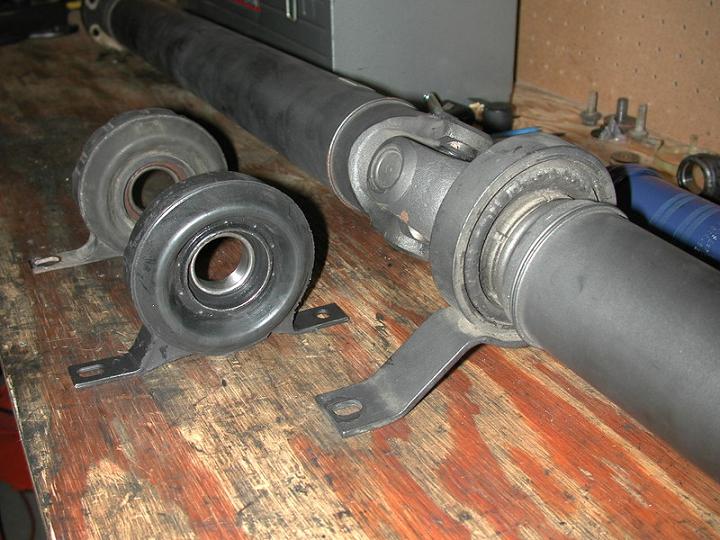

pacho82 Publicado 12 de Abril del 2008 Denunciar Compartir Publicado 12 de Abril del 2008 (editado) Hola, buenos días, tengo un audi A4 2.4 quattro berlina del 98 y tengo un problema con el silentblock o flector del cardan. Tiene demasiada holgura y cuando recibe mucha fuerta se mueve demasiado y hace ruido. Me dice el mecánico que no hay posibilidad de cambiar o arreglar el flector que la única solución es cambiar el cardan entero y que costará unos 1.000€ mas mano de obra. No era en taller oficial. Tenía el coche subido al elevador con los escapes desmontados y al mover con la mano el cardan se movía centímetros y debería moverse unos mililitros según el mecánico. Le ha pasado algo parecido a tango_s3. ¿Alguien me puede orientar en este asunto? ¿Es verdad que no se puede sustituir ese flector? la verdad que me cuesta creerlo. Pongo fotos de la pieza en cuestión. Editado 12 de Abril del 2008 por pacho82 Responder Enlace al comentario Compartir en otros sitios web More sharing options...
pabloV6 Publicado 13 de Abril del 2008 Denunciar Compartir Publicado 13 de Abril del 2008 El problema es si te ha jodido tambien el cardan, si solo se ha jodido el flector y se puede sacar del cardan no creo que tengas problema para cambiarlo, o no deberia Responder Enlace al comentario Compartir en otros sitios web More sharing options...
pacho82 Publicado 14 de Abril del 2008 Autor Denunciar Compartir Publicado 14 de Abril del 2008 Si, solo está jodida la chumacera, el cardan está bien pero según el mecánico no es posible sustituir solo esa pieza, hoy iré a audi pero me temo que me dirán lo mismo. Me han dicho que en El rodamiento aqui en Oviedo puede que me den solución, a ver si hay suerte. Responder Enlace al comentario Compartir en otros sitios web More sharing options...
AUDIOMECA Publicado 15 de Abril del 2008 Denunciar Compartir Publicado 15 de Abril del 2008 Hola, todos tienen algo de holgura, no son mm, es bastante. En audi vende todo el conjunto no hay despiece. Suerte porque vale una pasta .... saludos Responder Enlace al comentario Compartir en otros sitios web More sharing options...
pacho82 Publicado 20 de Abril del 2008 Autor Denunciar Compartir Publicado 20 de Abril del 2008 Nada que todo el mundo me dice lo mismo, que no hay despiece asique a aflojar la pasta me toca. Responder Enlace al comentario Compartir en otros sitios web More sharing options...
