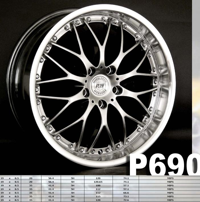

echedey Publicado 12 de Abril del 2008 Denunciar Compartir Publicado 12 de Abril del 2008 Hola a todos. despues de mucho mirar tengo casi decidido ponerle estas llantas a mi a4, pero tengo una duda, la llanta es en 19 y me gustaria saber que neumatico le tendria que montar para no tener problemas en la itv, he oido que por 4 o 5€ te la homologan en la itv pero supongo que tendran un limite, se que puedo mirar las equivalencias con la ficha tecnica pero aun no me a llegado el coche y me gustaria tenerla preparadas para cuando llegue el coche. Un saludo y gracias. aqui dejo una fotillo de las llantas. Responder Enlace al comentario Compartir en otros sitios web More sharing options...
david1981 Publicado 13 de Abril del 2008 Denunciar Compartir Publicado 13 de Abril del 2008 en 19" - 235/35R19 92w saludos Responder Enlace al comentario Compartir en otros sitios web More sharing options...
Pagi Publicado 14 de Abril del 2008 Denunciar Compartir Publicado 14 de Abril del 2008 en 19" - 235/35R19 92wsaludos en 19" 235/35/19 91Y o 245/35/19 93Y, con el primero podrias tener problemas con el indice de carga y con el segundo problemas de roces en amortiguador o pasos de rueda. Yo tuve las mismas dudas que tu, y al final decidí dejarlo con la llanta 17. Creo que a parte de la ganancia estetica, lo demas son todos inconvenientes. Responder Enlace al comentario Compartir en otros sitios web More sharing options...
