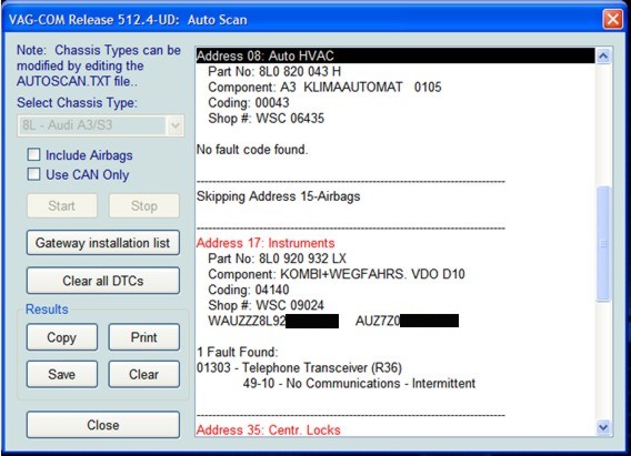

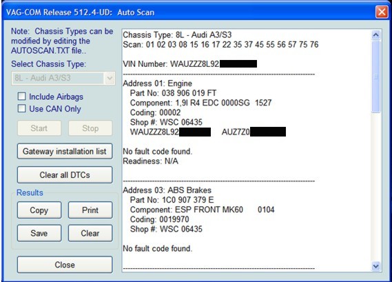

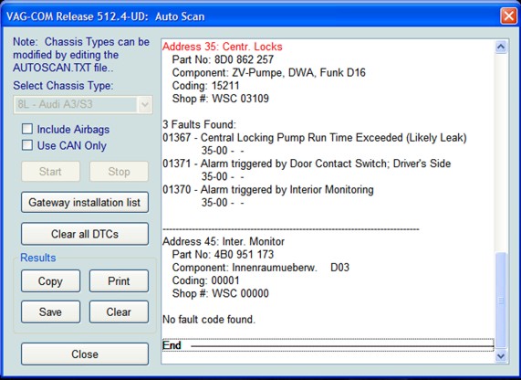

Freestylero Publicado 14 de Abril del 2008 Autor Denunciar Publicado 14 de Abril del 2008 Pongo lo que me ha salido con el scaneo de mi coche sin haber tocado nada con el vag todavia en 17-intruments, 10-adaptation y canl 62 tengo como valor un 0 Responder
Freestylero Publicado 14 de Abril del 2008 Autor Denunciar Publicado 14 de Abril del 2008 Aqui sale algo de telefono, que no entiendo puesto que yo no tengo el telefono de audi Lo unico que me instalaron en un taller de audio y no creo metiesen el vag para codificarlo fue el parrot ck3000 Responder

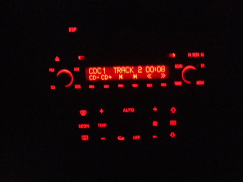

Freestylero Publicado 5 de Junio del 2008 Autor Denunciar Publicado 5 de Junio del 2008 Por fin despues de mucho tiempo Ya se encienden las luces de los botones al encender las luces del coche y se controla la intensidad con el regulador del coche Responder
