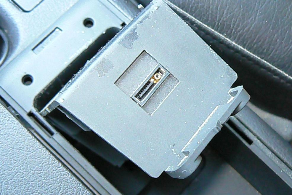

Buenas
Se trata de una A6 Avant b4, con concert II y navegador BNS 4.X, volante multifuncional, y ahora es cuando salta la duda, debajo del reposabrazos en una cuna que trae, hay un conector de telefono, lo quite y debajo de este y de donde salen los cables es una caja que pone CAR INTERFACE tengo fotos de ambos por si hace falta identificarlos, la cuestion es que tipo de telefono se puede instalar? Nokia, Siemens, permite manejarlo desde el volante? en definitiva, saber si esta preinstalacion funciona, con que y como.

Si vas al conce, con tu numero de bastidor deberian ser capaces de decirtelo casi al momento.
Otra opcion es que si tienes el cachibache desmontado, pongas el numero de referencia de la pieza y por el ETKA seguro encontramos para que movil es.

El ETKA es el progama de piezas del grupo VAG.
Si tienes el numero de referencia de la pieza puedes sacar informacion de esa pieza, y muy provablemente te indique para que telefono es.
En el concesionario, si entran tu nº de bastidor en el programa les tiene que salir tal y como salio del concesionario ese coche (piezas, llantas, color, extras, ...) Todas las marcas tienen una base de datos que es consultable via internet desde cualquier concesionario de la misma marca.
pues podras conectar el telefono segun la cuna o adaptador que pongas ,supongo que sea para una cuna de generacion I ,las que tienen cable ,para enchufarlo a tu conector , la lista no es muy grande y los telefonos no son nada del otro mundo ,mucho siemens y nokia principalmente
