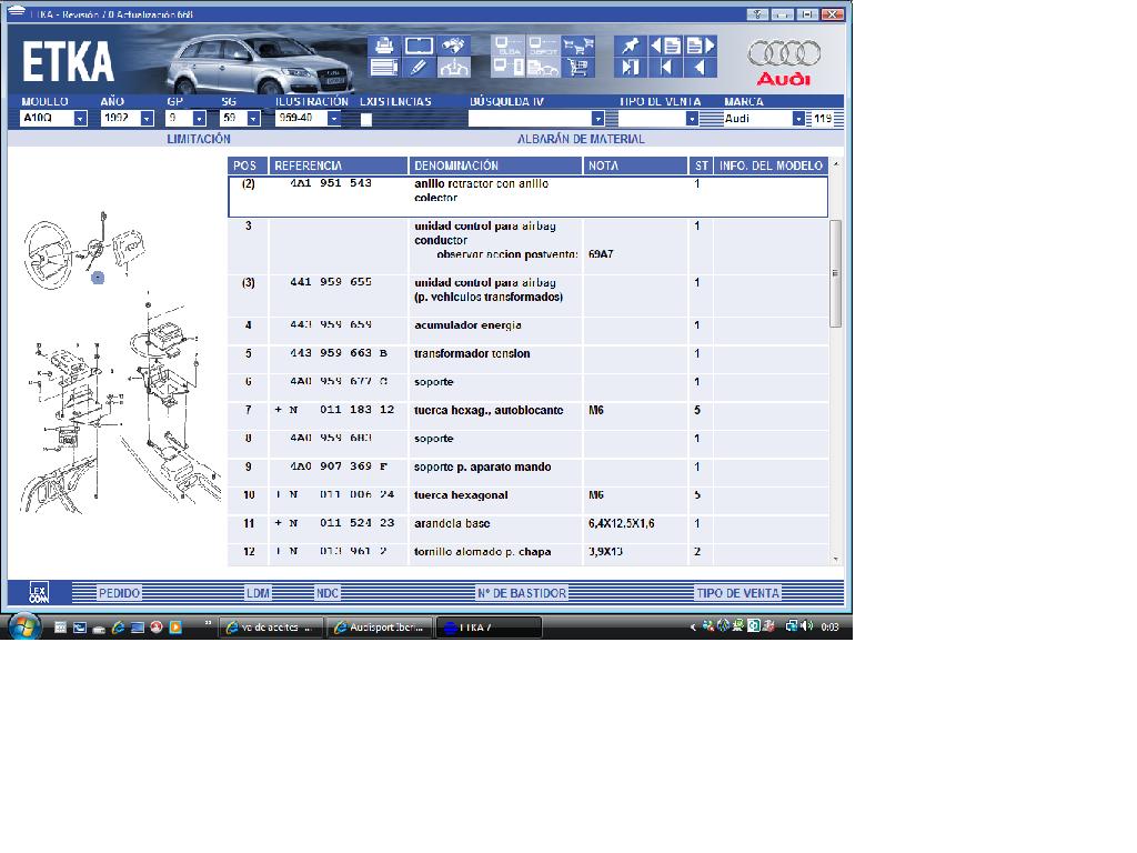

lagarto Publicado 13 de Abril del 2008 Denunciar Publicado 13 de Abril del 2008 Holas.Tengo la luz roja del airbag siempre encendida. Sabéis si es esta la pieza q hay q cambiar? S2 Responder
M_GORDON Publicado 14 de Abril del 2008 Denunciar Publicado 14 de Abril del 2008 UFFF se ve tan pequeña que no sabría decirtelo. Pero creo que es esa. Dentro llev un flexible yme dijeron que es facil que se parta. El otro día "el Jaudis" me dijo que tambien se le había encendido. Yo ando igual. Si es esa se la compro y a ver qué pasa. Responder

lagarto Publicado 14 de Abril del 2008 Autor Denunciar Publicado 14 de Abril del 2008 MEJOR ? 7,91 € falta actualizacion precio Responder
M_GORDON Publicado 14 de Abril del 2008 Denunciar Publicado 14 de Abril del 2008 Lo has metido a "TANTA CALIDAD" que no se lee nada!! Responder
lagarto Publicado 14 de Abril del 2008 Autor Denunciar Publicado 14 de Abril del 2008 SE JODIO EL INVENTO. LA PIEZA Q VI PRIMERO ES PARA VOLANTES SIN AIBAG. EL ANILLO RETRACTOR CON ANILLO COLECTOR (OSEASE PARA AIRBAG) ref 4a1 951 543 221 € A ti te dio el problema desde q lo montastes? Responder

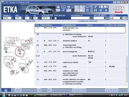

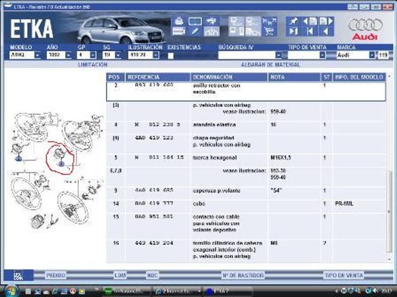

M_GORDON Publicado 15 de Abril del 2008 Denunciar Publicado 15 de Abril del 2008 NO, antes ya daba guerra. PD: anillo retractor con escobilla (en el ETOS solo aparece este y es para volantes con airbag por lo parecer, ya que los que no tiene airbag no es exactamente igual): 893 419 660 (6€ hace 3 años) Responder
M_GORDON Publicado 15 de Abril del 2008 Denunciar Publicado 15 de Abril del 2008 La foto es la misma que la tuya y la pieza tiene el núm. "3". Esos volantes pueden traer airbag o no, por eso pone volante con airbag el núm. "1a" y sin airbag el "1". Esa ref. no sé de donde la has sacado. Yo la que he encontrado por 100 y pico es la cuadrada que tengo que no me sirve; no la redonda. Responder
lagarto Publicado 15 de Abril del 2008 Autor Denunciar Publicado 15 de Abril del 2008 La pieza nº 3 , es valida para airbag y sin airag. La de sin airbag vale 8 € y la de airbag 200 y pico. Son dos referencias distintas. El problema es sabe, si es esa la pieza q da el error. Si pongo el volante y tampoco me va el airbag Responder
