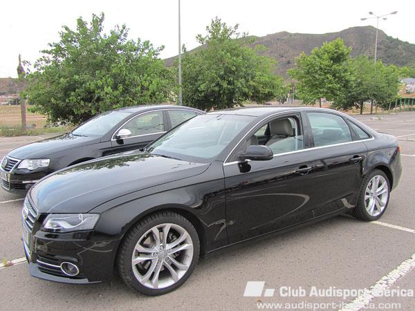

Xabby Publicado 14 de Abril del 2008 Autor Denunciar Publicado 14 de Abril del 2008 Ya más particularmente decir que personalmente no me entusiasman las llantas disponibles del A4 tanto como esta que presento en Y y que ya llevan dos foristas con impactante resultado. La razón de esa medida 225/45/18 no es otra que abrir un camino hacia la posibilidad de llevarla sin tener que recurrir a la medida 245/40/18. Otra cuestión que debo analizar ahora es su combinación. Doy por hecho que no quiero sacrificar la comodidad por lo que dejaría la suspensión de serie y tendría que valorar bien las incomodidades que su altura de 10,1 ctms de goma pueda ocasionar (la 225/50/17 lleva de altura de goma 11,2 cms). Pensemos que la 245/40/18 lleva de altura de goma aún menos: 9,8 cms. Si los que ya la teneis no lo veis tan grave tampoco lo sería entonces la 225/45/18. Responder

Xabby Publicado 14 de Abril del 2008 Autor Denunciar Publicado 14 de Abril del 2008 Ya, a mi me pasa igual. Veo la Structure y bien, correcta. Pero luego ves esta y....... En la web Solo Stocks y de procedencia italiana estos son sus precios: Llantas Replica Audi A5 7,5X17''................123,80 €/unidad 8,0X18''................138,30 €/unidad 8,0X19'.................153,75 €/unidad IVA no incluido Pero bueno, hay más formas de adquirlas ya que hay establecimientos especializados en llantas y neumáticos que las ponen. Responder
Xabby Publicado 14 de Abril del 2008 Autor Denunciar Publicado 14 de Abril del 2008 En 19" queda así. Responder
