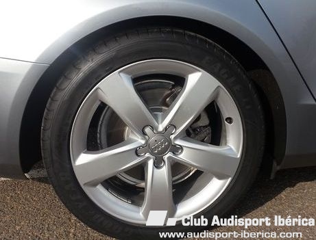

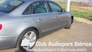

asanchezb Publicado 8 de Octubre del 2015 Denunciar Publicado 8 de Octubre del 2015 Ahí van dos; te puedo mandar luego mas. Saludos. Responder

Torvic Publicado 12 de Octubre del 2015 Denunciar Publicado 12 de Octubre del 2015 Ok, Ya tengo la bandeja operativa. Saludos. Ok..Una medida a tener en cuenta por su menor medida de ancho..mas agilidad en maniobrabilidad en ciudad... Gracias asanchezb. Lo único, que quizás el coche gane algo de altura respecto a la 245/40/18.. No se cuantos mm. Responder
MCM_8400 Publicado 12 de Octubre del 2015 Denunciar Publicado 12 de Octubre del 2015 Yo estaba pensando en montar 225/45/18 con gomas de invierno. Me parece que 245/40/18 es muy ancha para invierno, sobre todo cuando se gasten un poco las gomas. Alguna opinion, de alguien que las lleve, o haya tenido montadas? Saludos Responder
MCM_8400 Publicado 12 de Octubre del 2015 Denunciar Publicado 12 de Octubre del 2015 Ahí van dos; te puedo mandar luego mas. Saludos. Podrias poner alguna mas, por favor, donde se vea de cerca el flanco? Es llanta de 8" de ancho? Gracias Responder
Torvic Publicado 12 de Octubre del 2015 Denunciar Publicado 12 de Octubre del 2015 Ahí van dos; te puedo mandar luego mas. Saludos. Podrias poner alguna mas, por favor, donde se vea de cerca el flanco? Es llanta de 8" de ancho? Gracias Con el permiso del compañero asanchez, su llanta es 7'5... Responder

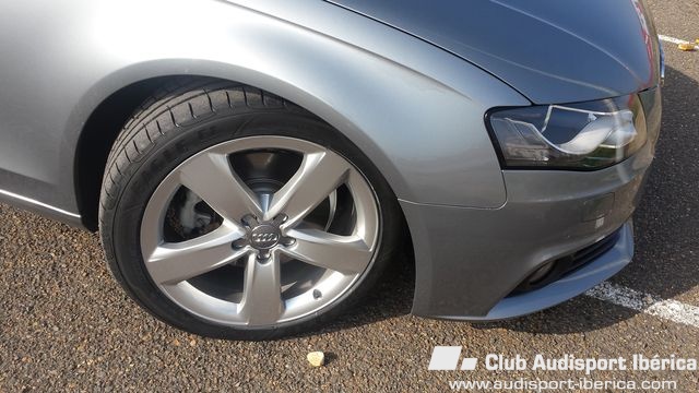

asanchezb Publicado 12 de Octubre del 2015 Denunciar Publicado 12 de Octubre del 2015 Si, como dice Torvic son 7,5jx18 ET 38. Son originales del A6 modelo invierno. Las busque en esta medida para montar ancho 225. Se adaptan muy bien a la medida 225. Quedan muy bien protegidas, 9 meses varios acercamientos a bordillos y las llantas están intactas, ni una rozadura. Del flanco solo tengo esta foto. A ver si mañana hago mas. Del consumo con recepto a la medida que tenia anteriormente 225 50 17, algo mas pero muy poco 0,2 o 0,3 l. Saludos. Responder
