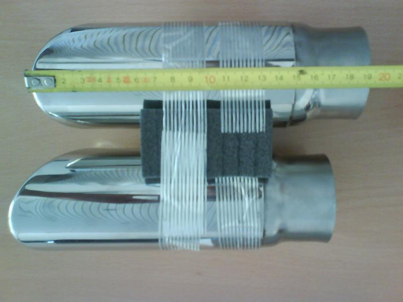

erikoA3 Publicado 16 de Abril del 2008 Autor Denunciar Compartir Publicado 16 de Abril del 2008 A lo que me refiero es a que en el taccion quattro ahi menos hueco para introducr el embellecedor, ahi unas fotos por aqui en las pone que el embellecedor del octavia mide de largo 19 cm, que por poner si se puede poner pero aun introduciendolo hasta el final creo yo que va a quedar demasiado fuera....si alguien puede responderme xfavor.... Responder Enlace al comentario Compartir en otros sitios web More sharing options...

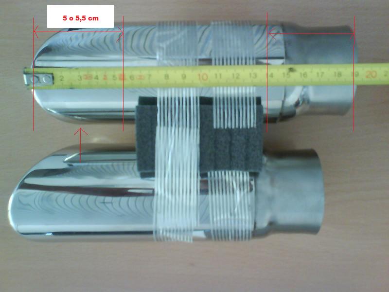

Jordi Lopez Publicado 16 de Abril del 2008 Denunciar Compartir Publicado 16 de Abril del 2008 (editado) Yo tengo solucion a tu pregunta porque en el momento de colocarlas me paso igual que no podia ponerlas sin que salieran un buen trozo. Solucion las corté dejandolas en 5 cm y las soldé de nuevo, eso cada uno a gustos para mi quedan genial y si no las cortas sobresalen demasiado. Editado 16 de Abril del 2008 por Jordi Lopez Responder Enlace al comentario Compartir en otros sitios web More sharing options...
erikoA3 Publicado 17 de Abril del 2008 Autor Denunciar Compartir Publicado 17 de Abril del 2008 Cortastes las colas que compraste no?Las del octavia....y las dejaste en 5cm?Perdona pero mirando la foto es que no me cuadra mucho...Haber si puedes aclararmelo un poco. Y muchas gracias!!! Responder Enlace al comentario Compartir en otros sitios web More sharing options...

Jordi Lopez Publicado 17 de Abril del 2008 Denunciar Compartir Publicado 17 de Abril del 2008 No se decirte exactamente de donde he cogido la medida si por la punta o por abajo como indica la flechita (en cuanto lo coloques sobrepuesto lo veras porque lo miré a ojo y por ahi corté) y lo volvi a soldar a la parte final. Bueno ya ves la foto l resultado...es una put*da cortar las colas pero sino sobresalten un palmo y quedan feisimas. Espero aberte ayudado un saludo! Responder Enlace al comentario Compartir en otros sitios web More sharing options...

erikoA3 Publicado 17 de Abril del 2008 Autor Denunciar Compartir Publicado 17 de Abril del 2008 Ok, espero que no pase nada por cortar las colas, como dices es una put*da tener que cortarlas recien compradas, pero en fin...gracias por la ayuda! Responder Enlace al comentario Compartir en otros sitios web More sharing options...
Jordi Lopez Publicado 17 de Abril del 2008 Denunciar Compartir Publicado 17 de Abril del 2008 Pasar no pasa nada, se sueldan de nuevo y ya esta pero asegurate bien de las medidas antes de cortar, mejor mirarlo 3 o 4 veces que cortarlas y no tenga remedio. Responder Enlace al comentario Compartir en otros sitios web More sharing options...
