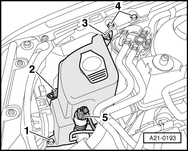

Juanako Publicado 15 de Abril del 2008 Denunciar Publicado 15 de Abril del 2008 Buenas. ¿Tiene mi coche el sensor del nivel de agua para el lavaparabrisas? Es que quería activárselo con el vagcom. El coche es de finales del 2001 y no tiene FIS. Os adjunto el esquema del elsa con las 2 conexiones que le salen a mi coche del depósito. Un Saludo Responder
Juanako Publicado 15 de Abril del 2008 Autor Denunciar Publicado 15 de Abril del 2008 (editado) Los cables que tiene mi coche son el 2 y el 5 P.S. La referencia del depósito de mi coche es 1J0 955 453 N/P Un Saludo Editado 15 de Abril del 2008 por Jalleronline Responder

Juanako Publicado 16 de Abril del 2008 Autor Denunciar Publicado 16 de Abril del 2008 El 5 es de la bomba, lo descarto como sensor. ¿Alguien sabe si es el número 2? Un Saludo Responder

rdd_rdd Publicado 17 de Abril del 2008 Denunciar Publicado 17 de Abril del 2008 Buenas. ¿Tiene mi coche el sensor del nivel de agua para el lavaparabrisas? Es que quería activárselo con el vagcom. El coche es de finales del 2001 y no tiene FIS. Os adjunto el esquema del elsa con las 2 conexiones que le salen a mi coche del depósito. Un Saludo Si, el nº2 es el sensor del agua del limpia, te lo digo porque yo he desmontado esa misma botella hace poco y lo vi... Saludos. Responder
