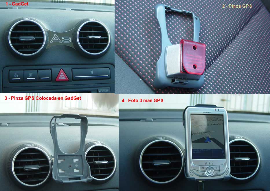

Air Crusan Publicado 19 de Abril del 2008 Denunciar Publicado 19 de Abril del 2008 Me alegra ver que alguien más ha recogido el testigo de mi GadgeTT-A3 Para jonny sportback: Acabo de leer tu MP en el que pedías los planos y las medidas. Pero veo que no te hacen falta ( ya los has conseguido por otro lado ) A la cuestión de para qué sirve el GadgeTT-A3... Más que para poner un logo, su función principal es esta: Al menos ese era el motivo inicial. Pero cada cual puede hacer lo que mejor le parezca claro... La verdad es que no solo es práctico sino bonito! lo que pasa es que algunos de nosotros tenemos pensado poner el navegador RNSE o ya lo tenemos montado por lo que preferimos el logo jejeje tambien se podria usar para el clasico ambientador no? y sino pues como elemento decorativo tb es muy bonito! Responder

DCC-rS6 Publicado 19 de Abril del 2008 Denunciar Publicado 19 de Abril del 2008 Buenasss! Obviamente, la utilidad que yo le he dado a este accesorio, no es el mismo, aparentemente, del que y por lo que veo, la mayoría de vosotros le quiere dar. Cuando lo buscaba, era únicamente con la finalidad de colocar ahí el TomTom (ya que no dispongo del navi de audi original), así que a través de un buen proveedor que trataba con acero inoxidable (quién quiera las calidades del mismo que me diga y, en cuanto localice los archivos, los paso) y corte con láser, me consiguió esta pieza (muy buen acabado).. pero eso sí, sin ningún tipo de gravado en la misma, ya que no era para, exclusivamente, utilizarlo como algo decorativo, si no funcional. En fin.. paso las fotos del que dispuse y para quién interese, lo diga e intentaríamos abrir una lista de gente interesada (en este u otro hilo o tema, para no confundir con los que lo quieren con gravado), y en el transcurso de la semana que viene pediría precios actuales, dependiendo, de la cantidad interesada. Lo que sí dejo constancia y para que quede muy claro, es que yo no voy a poner el dinero por nadie, así que habría que buscar una forma (acorde a todos los interesados) de trámite. Ya diréis.. ahí van las fotos! Saludos a todos! Responder
DCC-rS6 Publicado 19 de Abril del 2008 Denunciar Publicado 19 de Abril del 2008 y las últimas, colocado ya (con el añadido para poner y quitar, fácilmente el TomTom).. Responder
Wok Publicado 19 de Abril del 2008 Denunciar Publicado 19 de Abril del 2008 Buenasss! Obviamente, la utilidad que yo le he dado a este accesorio, no es el mismo, aparentemente, del que y por lo que veo, la mayoría de vosotros le quiere dar. Cuando lo buscaba, era únicamente con la finalidad de colocar ahí el TomTom (ya que no dispongo del navi de audi original), así que a través de un buen proveedor que trataba con acero inoxidable (quién quiera las calidades del mismo que me diga y, en cuanto localice los archivos, los paso) y corte con láser, me consiguió esta pieza (muy buen acabado).. pero eso sí, sin ningún tipo de gravado en la misma, ya que no era para, exclusivamente, utilizarlo como algo decorativo, si no funcional. En fin.. paso las fotos del que dispuse y para quién interese, lo diga e intentaríamos abrir una lista de gente interesada (en este u otro hilo o tema, para no confundir con los que lo quieren con gravado), y en el transcurso de la semana que viene pediría precios actuales, dependiendo, de la cantidad interesada. Lo que sí dejo constancia y para que quede muy claro, es que yo no voy a poner el dinero por nadie, así que habría que buscar una forma (acorde a todos los interesados) de trámite. Hay que ver lo lejos que han llegado mis planos originales Sólo hay una cosa que me cabrearía, y sería ver que alguien hace negocio con ello. La única condición que puse para ceder los planos originales fue que se mantuviera el carácter no lucrativo del invento Soy consciente de que al soltar los planos perdí el control de la iniciativa, pero ello no quiere decir que no me vaya saber mal que se haga mal uso de mi esfuerzo inicial. Primero porque sería una traición al espíritu con el que concebí esta historia y, segundo ( y casi más importante ) porque sería aprovecharse de los foreros. Por cierto DCC-rS6... tus aros están muy bien hechos. Una pregunta: la parte trasera no está pulida como la delantera, no? Responder

Redesoft Publicado 19 de Abril del 2008 Denunciar Publicado 19 de Abril del 2008 Bueno creo que ha habido una confusión en todo esto. La idea del uso principal del gadget era servir como soporte para el gps, tomtom o para el simple teléfono móvil y así librarnos de las jod.... ventosas. Yo decidi hacerlo porque la ventosa se cae y sobre todo porque deja marca en el cristal y eso es motivo suficiente como para que venga el tipico ladronzuelo y se cargue el cristal en busca del gps. Algunos que tienen el gadget lo que han hecho es perforarlo y con un tornillo amarrar el suplemento de plastico del gps al gadget. Eso en su dia yo lo vi feo, no me apetece tener el cacho plastico puesto en el gadget todo el dia y menos tener un hierro con un agujero. En su dia yo hice el gadget con una fresadora gracias a los planos que me facilito wok. No hice los gadgets en serie porque sencillamente a mi ese gadget que podeis ver en las fotos me salio por mas de 100 euros si contamos las dos tardes que me tire haciendo el gadget mas la broca que literalmente fundi taladrando el acero inox mas los suplementos de aluminio para amarrarlo a la maquina mas una broca de 8 mm de metal duro (para los que lo sepan saben cuanto vale una broca de esas) que esportille taladrando el acero inox. El logo lo hice luego porque pense que mientras no tenga puesto el gps pues quedaría mas bonito. Así es como se coloca mi gps, os dejo una foto. Venga, un saludo y ánimo con el proyecto Responder
