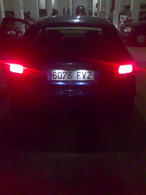

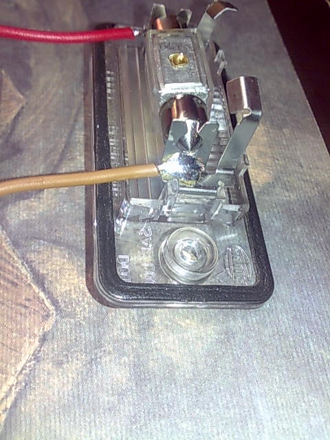

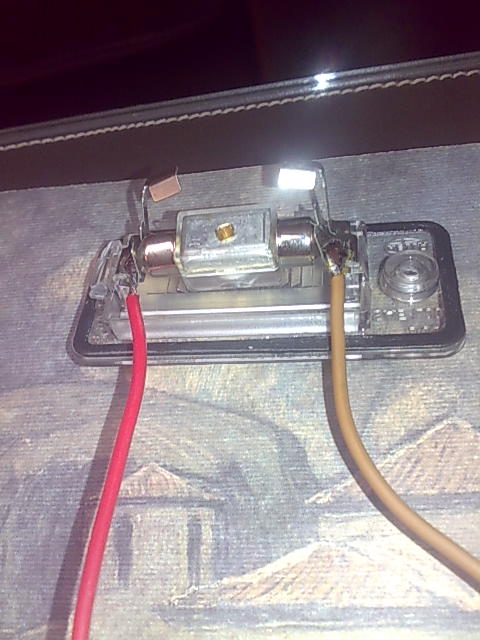

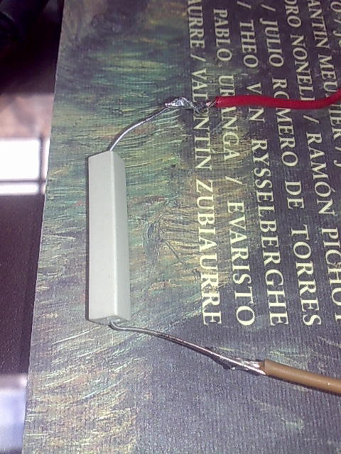

karlos86 Publicado 29 de Abril del 2008 Autor Denunciar Publicado 29 de Abril del 2008 a ver si alguien me puede decir como saco todo el plastikito donde se alojan los portalamparas por favor!!!!!!!!!!!!!!!!!!!!!!!!!!!!!!!!!!!!!!!!!!!!!!me refiero a toda la franja de pasta,gracias de antemano estos leds me estan sacando de kicioooo!!!!!!!!!!!!1 ] no se si se vera bien pero este es mi coche y sus leds de matricula.....porfin....despues de tanto pensar y pensar y liarla...pues tengo una solucion se le pone a un portalamparas el led sin nada ni cables ni resistencias ni nada,luego en el otro portalamparas se pone una resistenci de 44omns y 7w ke cave perfectamente junto al led y cada hilo metalico conectado...se calienta si pero NO PASA ABSOLUTAMENTE NADA ha estado mas de tres horas encendido la he sacado y se calienta pero ni derrite el plastico ni nada de verdad pero tienen ke ser como las ke puse mas arriba de 44om y 7w si las hubiese de menos resistencia y los mismos w mejor (se calentaria menos) pero ke de verdad ke no pasa nada animaros!!!!!!!!!!!!!!!!!!!!!!11 Responder
karlos86 Publicado 29 de Abril del 2008 Autor Denunciar Publicado 29 de Abril del 2008 mier......!!!!!!!!la matricula se me olvido kitarla...perdon Responder
Pii Publicado 30 de Abril del 2008 Denunciar Publicado 30 de Abril del 2008 mier......!!!!!!!!la matricula se me olvido kitarla...perdon Si señor eso es lo que yo estoy buscando, te ha quedado de lujo¡¡¡¡¡¡¡¡¡¡¡¡ :crying_anim: ya me dirás como ha sido ......karlos86, te felicito¡¡¡ Responder
