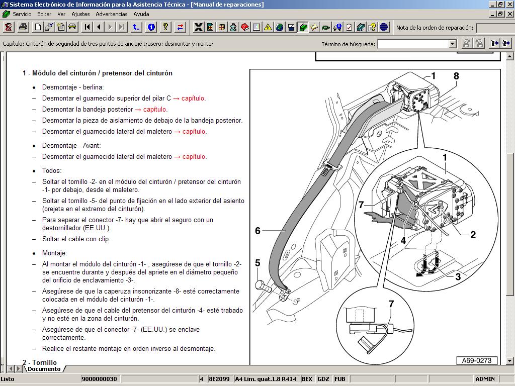

illice Publicado 18 de Abril del 2008 Denunciar Publicado 18 de Abril del 2008 hola compis,alguno sabe como se desmonta la pieza donde va alojado el cinturon de seguridad trasero??,es la parte izquierda y un a4 avant b6,es q al ir a ponerselo ayer no vuelve a su sitio y quisiera mirar haber q le ha pasado......os lo agradeceria enormemente..... saludos a todos los q haceis q este foro sea cada vez mas grande........ Responder
chirrito Publicado 18 de Abril del 2008 Denunciar Publicado 18 de Abril del 2008 A ver si con este esquemilla te puedes ir ayudando SALUDOS Responder
illice Publicado 18 de Abril del 2008 Autor Denunciar Publicado 18 de Abril del 2008 q rapidez!!!!,gracias chirrrito,intentare haber si puedo desmontarlo....1000 gracias!!!!!!!!!!!!! Responder

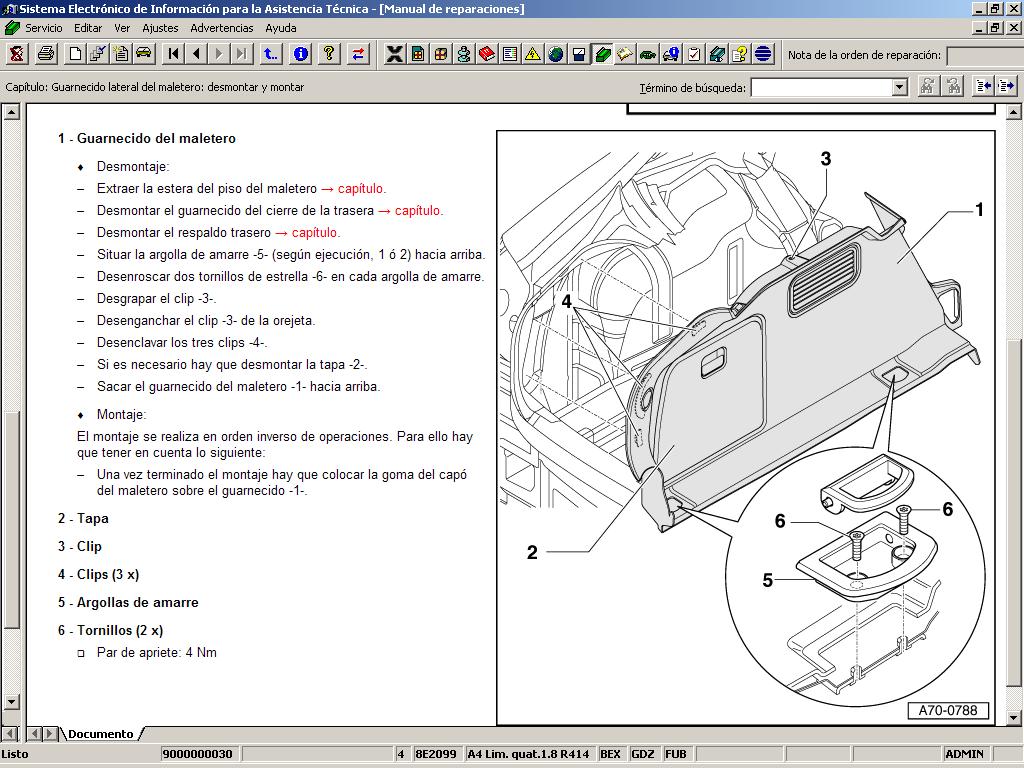

illice Publicado 18 de Abril del 2008 Autor Denunciar Publicado 18 de Abril del 2008 por cierto,donde pone"desmontar el guarnecido lateral del maletero",no tendras el esquema,verdad???,lo q mas me da miedo es la pieza donde va alojado,la q pega con la ventana trasera,q no se si es a tiron............. Responder
chirrito Publicado 18 de Abril del 2008 Denunciar Publicado 18 de Abril del 2008 por cierto,donde pone"desmontar el guarnecido lateral del maletero",no tendras el esquema,verdad???, Responder
illice Publicado 18 de Abril del 2008 Autor Denunciar Publicado 18 de Abril del 2008 por cierto,donde pone"desmontar el guarnecido lateral del maletero",no tendras el esquema,verdad???, gracias chirrito,q profesionalidad!!!!!! Responder

juanathan Publicado 16 de Octubre del 2021 Denunciar Publicado 16 de Octubre del 2021 Alguien sabe como se desmonta el guarnecido que cubre el cinturón junto a la bandeja, justo la parte superior que no aparece en el esquema que habeis puesto. Responder
Carlisu84 Publicado 23 de Octubre del 2021 Denunciar Publicado 23 de Octubre del 2021 En 16/10/2021 a las 16:12, juanathan dijo: Alguien sabe como se desmonta el guarnecido que cubre el cinturón junto a la bandeja, justo la parte superior que no aparece en el esquema que habeis puesto. Creo que tirando va con grapas Responder
