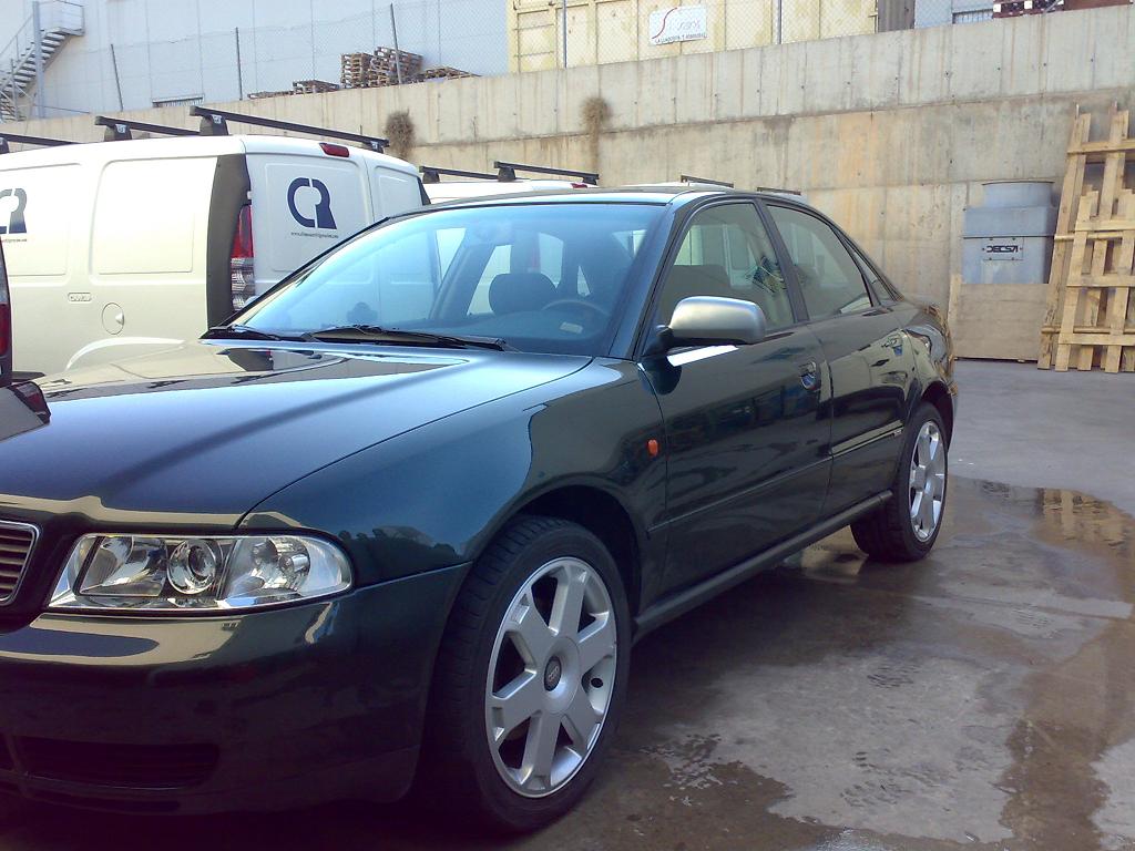

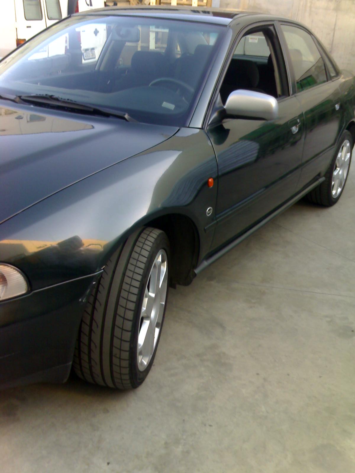

ivan birioukov Publicado 18 de Abril del 2008 Denunciar Publicado 18 de Abril del 2008 Bueno haber que opinais de como me han quedado los retrovisores despues de pintarlos aunque me falta todavia el otro por que lo he tenido que pintar de nuevo y se esta secando.aki os de jo las fotos: Responder

SerVus Publicado 18 de Abril del 2008 Denunciar Publicado 18 de Abril del 2008 umm tiene buena pinta,descripcion del brico,ya!! Responder
_SPaRK_ Publicado 18 de Abril del 2008 Denunciar Publicado 18 de Abril del 2008 (editado) Lo veo quizas un poco oscurillo el color, quizas engañe, pero bueno, yo tambien los pinte los mios Si quieres una foto para ver diferencias... (Total prefiero gastarme 8€ por un spray de pintura de carrocero que no.... los €que valen las carcasas ) S2! PD: Buen brico <_< EDITO: Opsss perdon que sigues poniendo fotos, ahora pido a un moderador que baje mi contestacion para abajo Editado 18 de Abril del 2008 por _SPaRK_ Responder

ivan birioukov Publicado 18 de Abril del 2008 Autor Denunciar Publicado 18 de Abril del 2008 Lo que he hecho es lo siguiente: 1º- quitar el cristal(espejo) que va enganchado cn unos clicks tirando hacia fura se saca. 2º. desatornillar los tres tornillos que hay dentro. 3º-sacar la carcasa Material nesesario: - lija de agua de grano 800 o mas, la que yo use fue de 800 - Bote de pintura en sparay (plata) - Laca en sparay(barniz, incoloro...) Con 20 euros de sobra. Lo lijais un poquito, lo lavais cn agua cn detergente o mistol lo dejais secar y esta listo para pintarlo, tiene que ser un lugar donde no halla mucho polvo ya que si no, se asienta sobre la pintura.Hay que echarle dos o tres capas con un itervalo de dos tres minutos. y cuando se seque le echais laca(tb varias capas.). y a secarse.hasta ke no salgasi se corre la pintura(ke es lo ke me paso a mi) pos no pasa nada lo lijais y a pintar de nuevo hasta que no salga bien . Lo importante es dejar que se seque bien. si teneis alguna duda preguntadme. Responder
ivan birioukov Publicado 18 de Abril del 2008 Autor Denunciar Publicado 18 de Abril del 2008 Lo veo quizas un poco oscurillo el color, quizas engañe, pero bueno, yo tambien los pinte los mios Si quieres una foto para ver diferencias... (Total prefiero gastarme 8€ por un spray de pintura de carrocero que no.... los €que valen las carcasas ) S2! PD: Buen brico EDITO: Opsss perdon que sigues poniendo fotos, ahora pido a un moderador que baje mi contestacion para abajo no pasa nada pon unas fots del tuyo para comparar los colores! Responder

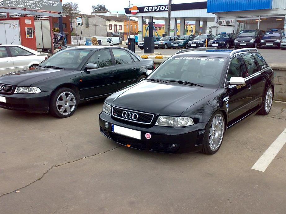

_SPaRK_ Publicado 18 de Abril del 2008 Denunciar Publicado 18 de Abril del 2008 La verdad que ahora mirando mejor puestos, parecen igual de color, me ha dado la sensacion al principio que se veian mas oscuros Aqui pongo alguna mia Responder
SerVus Publicado 18 de Abril del 2008 Denunciar Publicado 18 de Abril del 2008 Umm y eso antes del kit aerodinamico S2 Responder
_SPaRK_ Publicado 18 de Abril del 2008 Denunciar Publicado 18 de Abril del 2008 Otra... Por cierto, yo para pintarlo tape todo el coche, no sabia como se desmontaba la carcasa. Ahora viendo como lo has hecho, para la proxima lo hare Mañana alomejor le hago alguna foto de mas cerca... que no se aprecia mucho Responder
_SPaRK_ Publicado 18 de Abril del 2008 Denunciar Publicado 18 de Abril del 2008 (editado) Y esta ultima, comparandolo con el RS4 B5 de Xavi ( Terrazza ) La verdad que los mios a su lado es gris gris oscuro.... Editado 18 de Abril del 2008 por _SPaRK_ Responder
