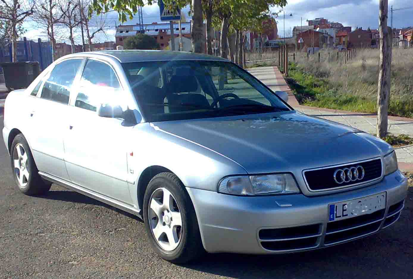

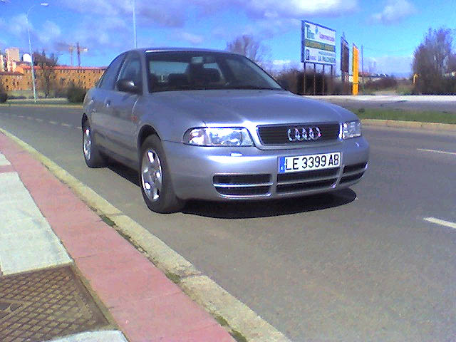

Fer40 Publicado 21 de Abril del 2008 Autor Denunciar Publicado 21 de Abril del 2008 De esta me echan de casa me habeis hecho ir a sacarle unas fotos. pero bueno a ver que opinais con los muelles antiguos. Responder
Fer40 Publicado 21 de Abril del 2008 Autor Denunciar Publicado 21 de Abril del 2008 con los nuevos Responder
Fer40 Publicado 21 de Abril del 2008 Autor Denunciar Publicado 21 de Abril del 2008 con los antiguos Responder
Fer40 Publicado 21 de Abril del 2008 Autor Denunciar Publicado 21 de Abril del 2008 con los nuevos . bajaros las fotos a una capeta y comparar. A ver que os parece. Saludos Responder
Fer40 Publicado 21 de Abril del 2008 Autor Denunciar Publicado 21 de Abril del 2008 jod** que torpe. Las prisas. Nuevos Responder
