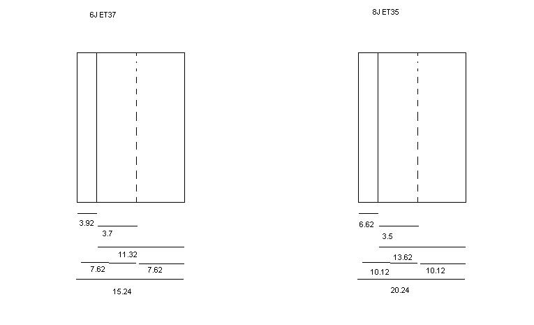

tajgreidotu Publicado 20 de Abril del 2008 Denunciar Publicado 20 de Abril del 2008 A ver, si no hice mal mis calculos, creo que no me valen, porq me saldrian 3 cms por cada lado no?q alguien me eche una mano!!! OS pongo mis dibujitos a ver si me aclaro(por cierto, una pulgada son 2,5 cms...) Responder

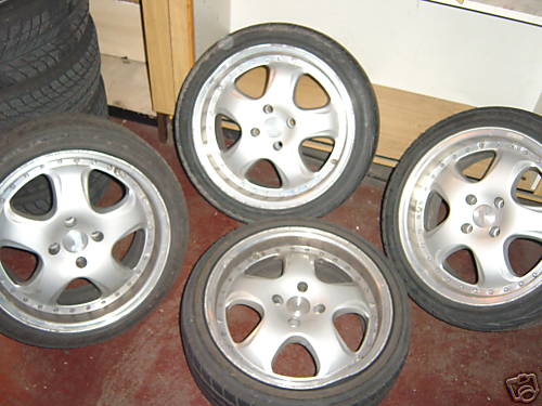

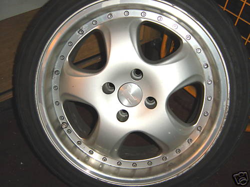

tajgreidotu Publicado 20 de Abril del 2008 Autor Denunciar Publicado 20 de Abril del 2008 unas fotillos de las llantas en cuestion Responder

M_GORDON Publicado 21 de Abril del 2008 Denunciar Publicado 21 de Abril del 2008 A ver. Calcúlalo así. Yo llevaba de origen ET37 con 7,5x16" y ahora voy y meto ET35 con 8x18". Cuanto me saldrán para afuera? Comencemos: ET (en milímetros) antes 37 y ahora 35. Así que me va a salir para afuera 2mm cada rueda. Seguímos: Anchura (en pulgadas) antes 7,5" ahora 8". Así que media pulgada más de anchura, igual a 1,25cm más ancha la llanta. ASÍ PUES 0,63CM MÁS A CADA LADO DESDE EL CENTRO. Casi teminamos: 0,63cm más para afuera por el incremento de la anchura, más que la rueda ahora va más afuera en 0,2 (el ET). Total 0,83cm más cerca de la aleta! Terminamos: 0,83cm x 2 ruedas (una a cada lado) 1,66cm de mayor anchura de vía. Lo mirás en tus papeles y verás que te has pasdo pero si es en menos de un 3% no tienes que homologar anchura de vías. OK?! Responder
merida Publicado 21 de Abril del 2008 Denunciar Publicado 21 de Abril del 2008 A ver.Calcúlalo así. Yo llevaba de origen ET37 con 7,5x16" y ahora voy y meto ET35 con 8x18". Cuanto me saldrán para afuera? Comencemos: ET (en milímetros) antes 37 y ahora 35. Así que me va a salir para afuera 2mm cada rueda. Seguímos: Anchura (en pulgadas) antes 7,5" ahora 8". Así que media pulgada más de anchura, igual a 1,25cm más ancha la llanta. ASÍ PUES 0,63CM MÁS A CADA LADO DESDE EL CENTRO. Casi teminamos: 0,63cm más para afuera por el incremento de la anchura, más que la rueda ahora va más afuera en 0,2 (el ET). Total 0,83cm más cerca de la aleta! Terminamos: 0,83cm x 2 ruedas (una a cada lado) 1,66cm de mayor anchura de vía. Lo mirás en tus papeles y verás que te has pasdo pero si es en menos de un 3% no tienes que homologar anchura de vías. OK?! Eres el put..Amo Responder
