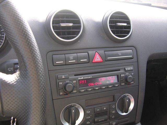

soy nuevo en el foro y lo primero que me he puesto a hacer es montar el parrot ck3100 en mi A3 Sportback.
He visto un monton de hilos donde explican el tema de los 'cables', pero ayer me puse a desmontar la radio
y no fui capaz.
Alguien me puede ayudar y decirme como saco la radio?

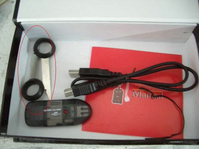

Hola amigo,bueno yo te respondo y espero que entiendas el crokis que te hice.
Te hace falta unas cosas como estas que ves en mi caja del audiolink,en el mismo concep o cualquier taller de sonido te podra sacra la concert en un plis(por cierto hablo de la concert II) sino intenta buscar unas limas de uñas que te daran el mismo resultado con un poco de maña.solo consiste en meter las llaves o limitas por las rajas que ves marcadas.
Espero ayudarte en algo.
