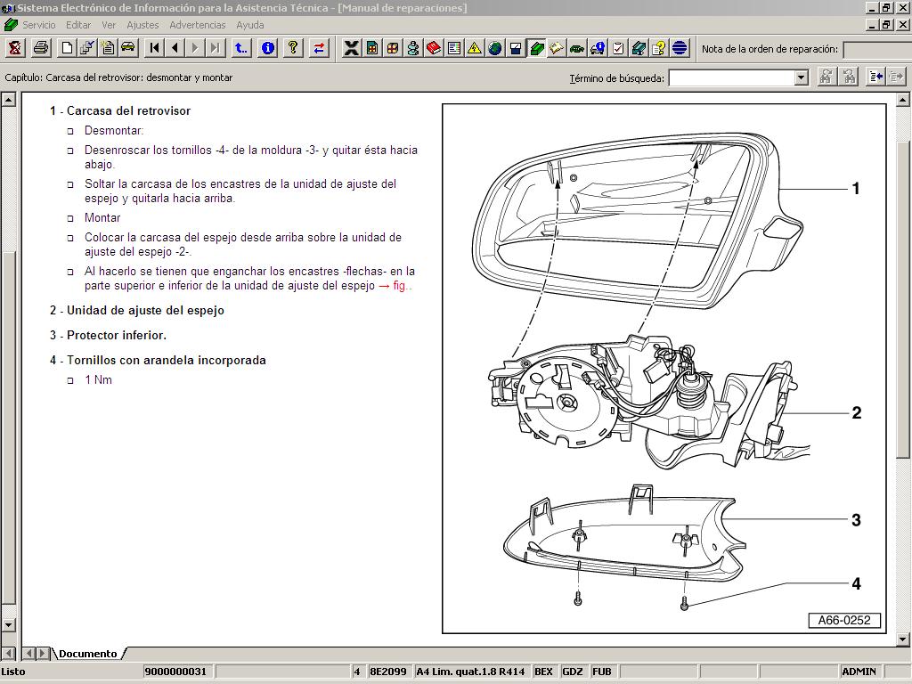

ROJEDA Publicado 21 de Abril del 2008 Denunciar Publicado 21 de Abril del 2008 hola compañeros, alguien sabria decirme como se desmonta la carcasa de los restovisores exteriores. venga saludos y gracias Responder
CENTURION28 Publicado 21 de Abril del 2008 Denunciar Publicado 21 de Abril del 2008 Pues no estoy muy seguro pero creo que tienes que aflojar dos tornillos que hay debajo,pero no lo se muy bien,lo siento. Responder
chirrito Publicado 21 de Abril del 2008 Denunciar Publicado 21 de Abril del 2008 A ver si esto te ayuda en algo Responder

Tekila Publicado 21 de Abril del 2008 Denunciar Publicado 21 de Abril del 2008 Aquí tienes un brico, bien ilustrado y un tanto peculiar, detallado paso a paso. B) http://www.audisport-iberica.com/foro/inde...howtopic=148344 Responder

Tekila Publicado 22 de Abril del 2008 Denunciar Publicado 22 de Abril del 2008 Aquí tienes un brico, bien ilustrado y un tanto peculiar, detallado paso a paso. http://www.audisport-iberica.com/foro/inde...howtopic=148344 muchas grcias tekila ¡¡Error!! Me equivoqué con el link. Disculpa. A este me refería: http://www.audisport-iberica.com/foro/inde...showtopic=61463 No sé por qué, pero enlacé este mismo post. Responder
ROJEDA Publicado 22 de Abril del 2008 Autor Denunciar Publicado 22 de Abril del 2008 Aquí tienes un brico, bien ilustrado y un tanto peculiar, detallado paso a paso. :clap1: http://www.audisport-iberica.com/foro/inde...howtopic=148344 muchas grcias tekila :clap1: ¡¡Error!! Me equivoqué con el link. Disculpa. A este me refería: http://www.audisport-iberica.com/foro/inde...showtopic=61463 No sé por qué, pero enlacé este mismo post. gracias de nuevo tekila muy ilustrativo, espero cambiar las carcasas si tener que romperlas. venga un saludos Responder
