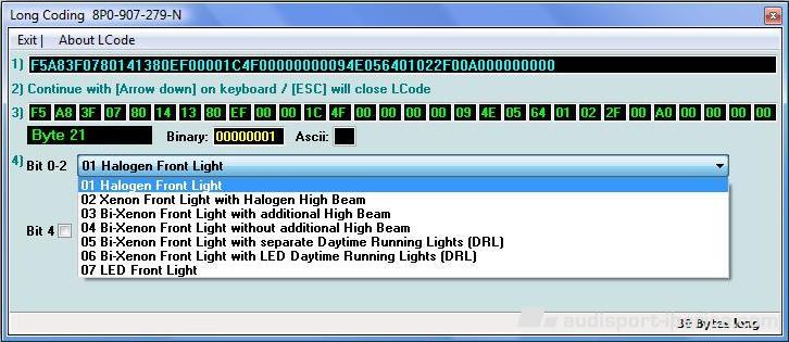

GAX Publicado 23 de Diciembre del 2009 Denunciar Publicado 23 de Diciembre del 2009 Hola. Yo he montado los cables de Stagemotion con faros originales bixenon y me han activado en audi los xenon y me han dejado los 4 cablecitos debajo del volante. Antes parapadeaba y tenía que quitar cortas y volver a poner o incluso poner las luces anti-niebla. De todas formas se volvían a apagar o parpadeaban. Después de activarlo en audi y sin conectar los cables debajo del volante, parpadeaba aún más. Cambié una bombilla (porque todavía me falta el balastro de un faro) y ahora se ha estabilizado. En stagemotion me han dicho que es que tengo que conectarlo todo para que funcionen correctamente.... Me metí debajo del volante, veo la caja famosa e identifico los conectores que me indican en el folio que me mandaron; dice así: pin 11 faro izq------conector D 11 polos- negro pin 5 (red de abordo) pin 12 faro izq------conector A 11 polos- negro pin 3 (abordo) pin 11 faro drcho---conector D 11 polos- Marrón pin 6 (abordo) pin 12 faro drcho---conector A 11 polos- Marrón pin 3 (abordo) Me asomé ayer debajo y la cosa no está clara. De momento para el mismo conector A ponen el mismo pin 3 pero con distinto color.?? además hay un cable blanco conectado ya en ese pin. En el conector D, yo tengo un cable marrón finito en el 5 y el 6 libre. Entiendo que los del D son luz diurna y los de A largas....Llevo toda la mañana intentando llamarles y nada. ALGUIEN SABE COMO VA ESTO??... AH? debería quitar la batería para quitar los conectores??? Gracias y saludos Responder
cesargg Publicado 25 de Diciembre del 2009 Denunciar Publicado 25 de Diciembre del 2009 Hola. Yo he montado los cables de Stagemotion con faros originales bixenon y me han activado en audi los xenon y me han dejado los 4 cablecitos debajo del volante. Antes parapadeaba y tenía que quitar cortas y volver a poner o incluso poner las luces anti-niebla. De todas formas se volvían a apagar o parpadeaban. Después de activarlo en audi y sin conectar los cables debajo del volante, parpadeaba aún más. Cambié una bombilla (porque todavía me falta el balastro de un faro) y ahora se ha estabilizado. En stagemotion me han dicho que es que tengo que conectarlo todo para que funcionen correctamente.... Me metí debajo del volante, veo la caja famosa e identifico los conectores que me indican en el folio que me mandaron; dice así: pin 11 faro izq------conector D 11 polos- negro pin 5 (red de abordo) pin 12 faro izq------conector A 11 polos- negro pin 3 (abordo) pin 11 faro drcho---conector D 11 polos- Marrón pin 6 (abordo) pin 12 faro drcho---conector A 11 polos- Marrón pin 3 (abordo) Me asomé ayer debajo y la cosa no está clara. De momento para el mismo conector A ponen el mismo pin 3 pero con distinto color.?? además hay un cable blanco conectado ya en ese pin. En el conector D, yo tengo un cable marrón finito en el 5 y el 6 libre. Entiendo que los del D son luz diurna y los de A largas....Llevo toda la mañana intentando llamarles y nada. ALGUIEN SABE COMO VA ESTO??... AH? debería quitar la batería para quitar los conectores??? Gracias y saludos Yo he comprado las cables de adaptacion de 10 a 14 en internet y veniancon un cable por conector solo, eso es lo qu eme dijo el tio que me los vendio, que para el (P solo se conectaban 2 cables uno por faro ademas de los conectores de 14, entonces estos dos hilillos van uno al conector A y el otro al conector D, algun forero comento qu etb de los 4 solo le conectaron 2 y funcionando, la configuracion con el VAG creo que es la 5"bixenon con led separado o algo asi" Responder
charber Publicado 25 de Diciembre del 2009 Denunciar Publicado 25 de Diciembre del 2009 me interesa el tema, podeis decir la fecha de vuestro a3 y si los faros de los que hablais son pre o restyling...? estoy pendiente de pasar a xenon o bixenon dependiendo si funcionan como deben estos ultimos, sin fallos en fis y demas... por lo visto dependiendo de la fecha montan unas centralitas u otras y los pines tampoco son los mismos de estas.... planteo mi pregunta: alguien con un a3 con fecha 2005-2006 a conseguido pasar de halogenos a bixenon sin ningun fallo? o con centralita de 24bits en vez de la nueva de 30? salu2 Responder
cesargg Publicado 25 de Diciembre del 2009 Denunciar Publicado 25 de Diciembre del 2009 En cuanto a esto, hay una incongruecia que te cagas si te lo han dicho los de Stage Motion, que sinceramente pa mi no merecen mucha credibilidad. Tu dices: pin 11 faro izq------conector D 11 polos- negro pin 5 (red de abordo) pin 12 faro izq------conector A 11 polos- negro pin 3 (abordo) pin 11 faro drcho---conector D 11 polos- Marrón pin 6 (abordo) pin 12 faro drcho---conector A 11 polos- Marrón pin 3 (abordo) En primer lugar, que se aclaren con el color de los conectores A y D, o es marron o es negro, pero no puede ser marron y negro a la vez. En mi coche y en todos el A es negro y el D marron, hasta aqui todos deacuerdo. Yo lo tengo conectado de la siguiente manera, el cable que viene del faro derecho va al pin 6 del conector D MARRON y el cable que viene del faro izquierdo al pin 5 del conector A NEGRO. y yasta, no he conectado mas cables. Asi es como me pone en el esquema que me envio el tio que me vendio el cable de alemania. Con lo que no tengo claro es la configuracion con el VAG, no se cual de todas he de poner, segun he leido en otros mensajes creo que es la 05 Bi-Xenos con led separados. Responder
cesargg Publicado 26 de Diciembre del 2009 Denunciar Publicado 26 de Diciembre del 2009 Pos bueno aver quien es el Manitas q acaba de ponerlo al completo para q vaya: Bi-xenon, regulador automatico ,lavafaros... y creo q nose me olvida nada.Bueno si, q pase ITV . Y se ponga la BRICO del 2009 por q debe ser increible ,sobre todo para aquellos foreros q esten interesados en ponerlo ( me meto en el saco) ggg . Menos mal q siempre ay algun manitas.Porque ya q los del conce t "mandan a paseo" VAMOS A VER, YO TENGO UN A3 RESTYLING DE MAYO DE 2009 CON CENTRALITA DE 30b, SENSOR DE LUCES Y LLUVIA, HE INSTALADO PROVISIONALMENTE LOS FAROS BIXENON NUEVOS CON LEDS, ES DECIR QUITAR HALOGENOS DE SERIE Y PONERLOS ENCIMA DEL MOTOR CONECTADOS, ME COMPRE EL ADPATADOR DE 10 A 14 PINES, HE TIRADO DOS CABLES, UNO POR CADA FARO(otros tiran dos por faro) ESTOS DOS CABLES LOS HE CONECTADO DE LA SIGUIENTE MANERA, DEL PIN 11 DEL NUEVO ADAPTADOR DEL FARO DERECHO VA AL CONECTOR A DE 11 POLOS(color negro) Y EN CONCRETO AL PIN 5, Y DEL FARO IZQUIERDO DEL PIN 11 DEL ADAPTADOR AL CONECTOR D DE 11 POLOS(color marron) Y EN CONCRETO AL PIN 6, en ambos casos estaban libres. A LA HORA DE CONFIGURAR CON VAG-COM LO HE HECHO DE LA SIGUIENTE FORMA SEGUN LEI DE UN FORERO. MODULO 9 BYTE 21 BITE 0-2 SE DESPLEGA UN MENU CON 7 OPCIONES ACTUALMENTE LLEVO LA OPCION 01 QUE ES PARA FAROS HALOGENOS Yo he conectado los faros bixenon, ya digo, con los cables tirados y con la configuracion de VAG 05 y 06 y resulta que, SOLO VA EL XENON DE CORTAS CREO, LAS LARGAS NO VAN, ME DA ERROR DE FIS EN LUCES DE CARRETERA Y NO VAN EN NINGUN CASO LOS LEDS DIURNOS, ALGUIEN QUE HAYA REALIZADO ESTA TRANSFORMACION EN UN A3 RESTYLIN DE 2009 CON CENTRALITA DE 30B ME PUEDE AYUDAR EN EN CASO DEL CONEXIONADO DE CABLES Y CONFIGURACION CON VAG-COM. GRACIASSS. Responder
