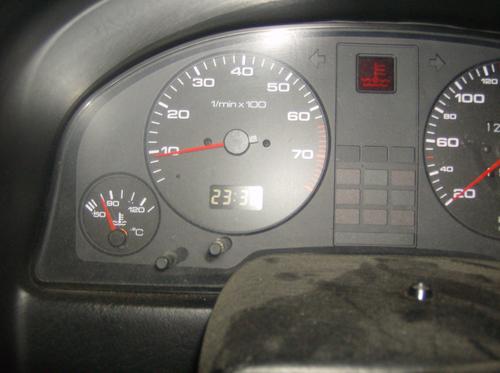

Verdugo_coupe Publicado 22 de Abril del 2008 Denunciar Publicado 22 de Abril del 2008 OLa. pues tengi in pekeño problemilla , la cosa es k se me enciende en el cuadro el simbolito de la temperatura pero en el marcador la aguja no llega a 90 grados. en fin , me podeis exar una mano? Responder

vitomamut Publicado 22 de Abril del 2008 Denunciar Publicado 22 de Abril del 2008 ¿has comprobado el nivel del liquido refrigerante? es posible que esté bajo, el coche sigue refrigerando pero el sensor te indica el problema. Si el nivel es correcto puede que tengas que localizar el sensor y limpiarlo. 100 saludos Responder
Estornino Publicado 22 de Abril del 2008 Denunciar Publicado 22 de Abril del 2008 Esa luz es la de nivel de líquido, a mí me pasaba en el 80 cuando tenia una fuga que en las curvas se encendía canda bajaba el nivel. S2 Responder
valenciaga Publicado 22 de Abril del 2008 Denunciar Publicado 22 de Abril del 2008 Esa luz es la de nivel de líquido, a mí me pasaba en el 80 cuando tenia una fuga que en las curvas se encendía canda bajaba el nivel.S2 Lo primeto que tienes que hacer es mirar en nivel del vaso de expansion a ver si lo tienes al max.Y si no casi seguro que pueden ser 2 cosas, el que mide el nivel del vaso, puedes hacer la prueva desenchufandole y si se apaga e eso, por que es un interruptor normalmente cerrano, usease que cuando no tiene liquido se cierra el circuito, y si no es eso la sonda de temperatura del motor, en el 2.3 es una con 3 pines, esa es la que se me jodio ami, una de desguaze y a correr. enga un saludo. Responder
Verdugo_coupe Publicado 22 de Abril del 2008 Autor Denunciar Publicado 22 de Abril del 2008 sinceramente , se enciende cuando kiere , lo mismo se enciende nada mas arrancarlo como a la media ora de tener el coxe arrancao , cojiendo una curva , bajando o subiendo una cuesta,.......... el nivel esta bien. voy a provar exandole likido refrigerante aver si es sensor solo se apaga asta k es bote estee al maximo de su capacidad. gracias. Responder

Tolo Publicado 22 de Abril del 2008 Denunciar Publicado 22 de Abril del 2008 Si desenchufas el sensor se encenderá el testigo, el refrigerante cierra el circuito y apaga el testigo, son simplemente dos electrodos que al sumergirse en líquido conductor... Responder
Platinos Publicado 22 de Abril del 2008 Denunciar Publicado 22 de Abril del 2008 Si la temperatura es correcta, el nivel es correcto, y sin embargo el testigo se enciende, no des más vueltas: es el sensor. Desenchúfalo de momento, y un poco de mantenimiento y limpieza más adelante. Responder
Fran_80 Publicado 23 de Abril del 2008 Denunciar Publicado 23 de Abril del 2008 A mi tambien me paso esto, fue porque el nivel lo llevaba bajo, y me pasaba lo que a ti en la imagen. ASI que haz caso de lo que te dicen los expertos y se te solucionara. PD:tio limpia el coche !! SALUDOS!!!!! Responder
valenciaga Publicado 23 de Abril del 2008 Denunciar Publicado 23 de Abril del 2008 Si desenchufas el sensor se encenderá el testigo, el refrigerante cierra el circuito y apaga el testigo, son simplemente dos electrodos que al sumergirse en líquido conductor... No se si el tuyo sera asi , pero el mio no si desenchufo el sensor, sige apagado, para que se encienda hay que puentearle. Responder
merida Publicado 23 de Abril del 2008 Denunciar Publicado 23 de Abril del 2008 Manuel a mi me pasaba lo mismo en mi antiguo 90 y era que el sensor es muy sensible y encuanto le falte un poco de liquido ya te esta avisando.A ver si te pasas por mi casa y le hechamos un vistazo. Responder
