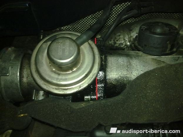

chips2 Publicado 30 de Enero del 2011 Denunciar Publicado 30 de Enero del 2011 alguien sabe donde puedo conseguir esta junta, la que va de rojo? valdria con pasta?, me han dicho que viene solo con la egr. no tiene mayor importancia que este asi no? me han dicho que son vapores del aceite y gases quemados, si alguien me lo puede confirmar..... gracias Responder
Garibi Publicado 30 de Enero del 2011 Denunciar Publicado 30 de Enero del 2011 yo compre esa junta en la audi por 2.40 euros y ahora no me rezuma ni gota de aceite Responder
chips2 Publicado 30 de Enero del 2011 Denunciar Publicado 30 de Enero del 2011 yo compre esa junta en la audi por 2.40 euros y ahora no me rezuma ni gota de aceite gracias, y como la tengo que pedir? como junta de la egr? Responder

frankya3 Publicado 17 de Febrero del 2011 Denunciar Publicado 17 de Febrero del 2011 buenas compadres yo cuando limpie la egr le meti pasta de junta de carter y como la seda ni una gota de aceite en 40.000km Responder
