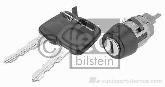

edgarblu Publicado 23 de Abril del 2008 Denunciar Publicado 23 de Abril del 2008 (editado) Pues, ayer fui arrancar el 100 2.2E de 1990, y o sorpresa, al introducir la llave de contacto, la misma que había retirado sin problemas el domingo, parecía que flotaba dentro del bombin y no fue capaz de mover el bombin, cogi todas las llaves que tenia y todas igual, conclusion se ha jorabado el bombin, pero y ahí está la pregunta, si compro el bombin en Audi o en cualquier otro lugar que me podias indicar, ¿seria ajustable para seguir utilizando las llaves de las puertas? . Yo recuerdo haber oido ó leido que habia alguna empresa que llevandole llave y bombin los hacia sincronizar. ¿conoceis el nombre y direccion de algunas de esas empresas, en especial por Madrid? Gracias anticipadas por vuestra colaboración, se supone que tengo tiempo todavía hasta concentración del 17 de mayo, pero me gustaría no apurar demasiado el tiempo. Espero vuestras noticias. Editado 23 de Abril del 2008 por edgarblu Responder
Nacho_100 2.2E Publicado 23 de Abril del 2008 Denunciar Publicado 23 de Abril del 2008 En mi Audi 100 yo llevo 2 llaves desde que hace 10 años se estropeó el bombin de arranque, me lo cambiaron en Audi y me dijeron que cómo va blindado no era posible adaptarlo a las demás llaves, pero no estoy seguro si en realidad se podrá hacer. Responder
edgarblu Publicado 23 de Abril del 2008 Autor Denunciar Publicado 23 de Abril del 2008 Nacho_100 2.2E dijo: En mi Audi 100 yo llevo 2 llaves desde que hace 10 años se estropeó el bombin de arranque, me lo cambiaron en Audi y me dijeron que cómo va blindado no era posible adaptarlo a las demás llaves, pero no estoy seguro si en realidad se podrá hacer. Gracias por tu contestación, pero he encontrado aquí en Madrid, un fabricante/reparador de bombines que voy a probar, eso si he hablado por telefono con ellos y me dicen que si ningun problema, cuando tenga la solución lo documento aquí. P.D. el fabricante es CODIGO EXPRES ¿lo conoce alguien? Responder
Nacho_100 2.2E Publicado 23 de Abril del 2008 Denunciar Publicado 23 de Abril del 2008 He oido hablar de ellos muy bien por otros foros. Ya dirás que te cobran por adaptar el bombin y cuanto tardan, porque me interesa quitarme del estorbo de las 2 llaves. Un saludo Responder

moreno100 Publicado 24 de Abril del 2008 Denunciar Publicado 24 de Abril del 2008 Type44 dijo: Ya puestos, ¿alguien podría explicar como se desmonta el bombín del arranque? Hola, para desmontar el clausor tienes que soltar la guantera o tapa que lleva debajo del volante (va con tornillos, en el mio salian con una llave de tubo del 8 o 10, no recuerdo) y desde ahí accedes al clausor, desconectas la clema que lleva los cables del arranque y la sacas, va a presion. Para sacar el clausor fuera, tienes que tener en cuenta que no puede estar bloqueado el volante, lo que hace que lo bloquee es una especie de esparrago que sale del mismo clausor. Con la llave puesta gira y tira del clausor hasta que consigas que salga, va a presión, sin tornillos ni nada, cuesta un poco (a mi me costo bastante) pero al final sale. No se si me abre explicado bien, pero mas o menos es así, la pena es que cuendo lo hice no tenia camara para hacer un brico Un saludo. Responder

atakaquino Publicado 15 de Enero del 2009 Denunciar Publicado 15 de Enero del 2009 Hola gardenio,mi clausor se fue pá triana hace poco,por lo que te puedo contar resumiendo como va el tema,el bombin(donde entra la llave y gira en posiciones) para quitarlo es la leche y mas,ahi que desmontar tapas,volante,bloqueo(si estuviese hechado,un buen jaleo nada de salir a presion,hay que desmontar y quitar unios tornillitos de paso "estraño" que van marcdos con masilla de color...,Lo que sale a presion es el clausor o elemento de plastico(blanco o negro) que lleva los cables y donde el bombin hace pasar por las distintas posiciones de arranque,este es facil de quitar,se quita la guantera de abajo del volante,se localiza el "cacharro"(redondo,cables,en linea con el bombin donde ponemos la llave de contacto) se abren unas patillas laterales y se tira de el... LUego para codificar el bombin en codigo expres(junto a la llave (7o pavos)creo recordar Para el interruptor de encendido de arranque(pieza de plastico,te lo pongo como lo denominan en oscaro,por si quieres mirarlo) 37 pavos te he hecho un resumen, te dire que yo fui con el puente hecho vios dias(tambien lleva su rollo),y al final lo lleve a un taller y me salio el tema por 300 pavos..pero yo,no lo hubiese podido hacer,era muy laborioso y hay que disponer de tiempo y datos. suerte. Responder
