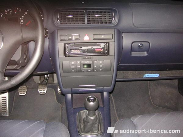

Freestylero Publicado 15 de Marzo del 2009 Denunciar Publicado 15 de Marzo del 2009 mi coche salio del concesionario sin radio origianal y hace un tiempo le puse la concert II poniendo un aparato para eer mp3 por tarjeta sd pendrive o mp3 /ipod por q si no esta claro esta radio no vale para nada tras mucho follon la consegui con todas sus funciones informacion en fis y demas foto de origen llevaba una kendwood normalita Responder

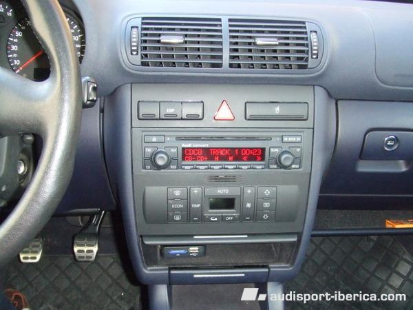

Freestylero Publicado 15 de Marzo del 2009 Denunciar Publicado 15 de Marzo del 2009 resultado final Responder

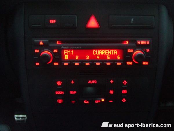

Freestylero Publicado 15 de Marzo del 2009 Denunciar Publicado 15 de Marzo del 2009 iluminacion al dar las luces Responder
