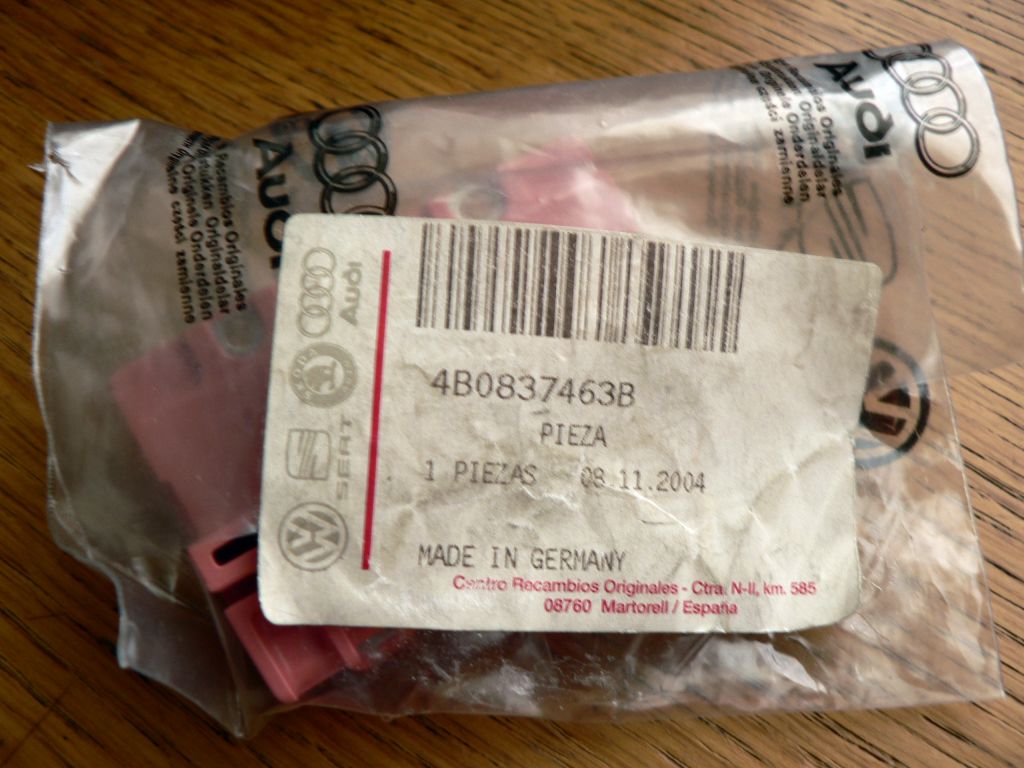

Lingote Publicado 23 de Abril del 2008 Denunciar Publicado 23 de Abril del 2008 (editado) Por cierto, si en el conce se hacen los longuis, y te dicen que tienes que comprar todo el kit, imprimete esta foto y se la plantas en los morros. (yo es lo que tuve que hacer, tendriais que haber oido el montón de excusas tontas que me dijo) Editado 23 de Abril del 2008 por Lingote Responder
BEEiTCH Publicado 23 de Abril del 2008 Denunciar Publicado 23 de Abril del 2008 Pon las del golf 4 restyling que son metálicas, mañana cuelgo las referencias. Responder
