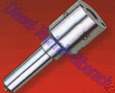

Estornino Publicado 24 de Abril del 2008 Autor Denunciar Publicado 24 de Abril del 2008 A ver, lo que quiero saber en concreto (Debí de empezar por aquí) es si esto que se vende por Ebay es lo que se estropea, gasta o ensucia de los inyectores, porque por el precio que piden, le pongo los 5 y me olvido del tema. Art. Ebay nº 110245881777 S2 Responder

Tolo Publicado 24 de Abril del 2008 Denunciar Publicado 24 de Abril del 2008 A ver, lo que quiero saber en concreto (Debí de empezar por aquí) es si esto que se vende por Ebay es lo que se estropea, gasta o ensucia de los inyectores, porque por el precio que piden, le pongo los 5 y me olvido del tema. Art. Ebay nº 110245881777 S2 Esto parece solamente "la punta", no el inyector completo como el recambio original. Responder
Tolo Publicado 24 de Abril del 2008 Denunciar Publicado 24 de Abril del 2008 Los inyectores de un AFN Supongo que habra una manera de desmontarlos para cambiar solo la tobera Responder
Tolo Publicado 24 de Abril del 2008 Denunciar Publicado 24 de Abril del 2008 ¿Iran a rosca...? Responder
