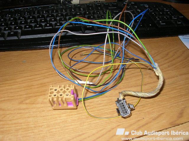

lips Publicado 28 de Enero del 2012 Denunciar Publicado 28 de Enero del 2012 hola!! bueno pues al final me he decidido a instalar el ordenador en mi coupé, mi coupé trae el check control de serie pero no ordenador, y he localizado en un desguace de aquí al lado un ordenador y la maneta (siguen puestos en el coche, no los han quitado ni nada) y entonces, tengo varias dudas, de donde saco los cables que vienen en el brico? mi coche trae algunos? y los que necesite se los puedo quitar al coche que tiene instalado el ordenador? y si es así, cuales serían? me sería de mucha ayuda, gracias!! y muy buen brico Responder
valenciaga Publicado 28 de Enero del 2012 Denunciar Publicado 28 de Enero del 2012 hola!! bueno pues al final me he decidido a instalar el ordenador en mi coupé, mi coupé trae el check control de serie pero no ordenador, y he localizado en un desguace de aquí al lado un ordenador y la maneta (siguen puestos en el coche, no los han quitado ni nada) y entonces, tengo varias dudas, de donde saco los cables que vienen en el brico? mi coche trae algunos? y los que necesite se los puedo quitar al coche que tiene instalado el ordenador? y si es así, cuales serían? me sería de mucha ayuda, gracias!! y muy buen brico Si tienes check, es facilisimo. Tienes que cojer los cables que van desde la maneta (conector marrron de 6 pines) hasta el cuadro, (conector negro pequeño de 10 pines) Despues de ese conector negro te saldran 1 o mas cables, esos van debajo de la guantera, siguelos y corta el cacho mas largo posible, por que uno de ellos sera amrillo e ira conectado a un cable amarillo. Eso mejor que lo saques tu, por que esots cables iran con todos los del coche, asi que con paciencia y un cuter, ir poco a poco cortando la funda negra y sacandoles, hasta que te queden los cables suelos unidos desde el conector negro al conector marron y 1 o 2 sueltos. foto: Responder

sabi Publicado 23 de Mayo del 2012 Denunciar Publicado 23 de Mayo del 2012 Muy buenas compis, vereis subo el post porque estoy en proyecto de montar el ordenador y no doy con el dichoso cable amarillo, me repasado el post entero pero la verdad es que no me aclaro con las fotos ni con las indicaciones, ya que en mi coche (100 2.3) lo que me encuentro debajo del volante es diferente, alguien lo ha puesto en un 100? donde esta el cable amarillo? es solo amarillo o tiene una linea roja? Salu2 Responder
Davidd1983 Publicado 23 de Mayo del 2012 Denunciar Publicado 23 de Mayo del 2012 Hola!, yo hace poco que monte el ordeñador. Le quite la maneta a un audi 100 y la longitud de cable amarillo que iba de la maneta a donde fuese conectao era considerable y ademas iba pa la parte como del motor/caja de fusibles del motor. Recopile informacion en el foro y foros alemanes, lei por algun sitio que los motores de inyeccion mecanica habia que ponerles y "cacharro" en el plato sonda de la inyeccion para que leyese el consumo instantaneo. No se si en tu caso lo tendras que hacer. Respecto al color de cable creo que es entero amarillo o amarillo/azul????? Saludos Responder
sabi Publicado 23 de Mayo del 2012 Denunciar Publicado 23 de Mayo del 2012 gracias por contestar David, pero en tu caso donde estaba el cable amarillo? hombre yo e visto 100 con el mismo motor que el mio con el ordenador... no creo que haya que añadir nada donde la injeccion, ya que ya salen dos conectores... y de algun modo supongo que ahi ya ira la informacion sobre la injecion y a la vez para mostrar en el ordenador... lo que pasa es que a saber donde van a parar los cables.... Salu2 Responder
