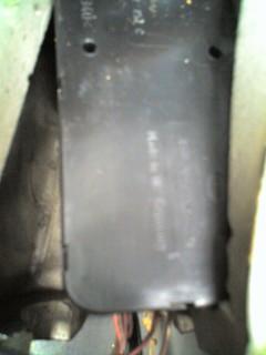

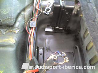

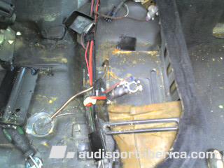

lagarto Publicado 8 de Agosto del 2009 Autor Denunciar Publicado 8 de Agosto del 2009 En el asiento trasero al lado de la bacteria, hay una caja forrada acreia q era el pulmón del cierre, pero no. Esta sellada y solo salen cables. Sabeis q es? Responder
M_GORDON Publicado 8 de Agosto del 2009 Denunciar Publicado 8 de Agosto del 2009 Julio, si es un "OOOUUUU", es normal! Entonces tienes OK la mecánica. NO TE PREOCUPES! Esa caja no lo sé, pero llevamos muchas centralitas. Limpia la zona y a correr. Responder

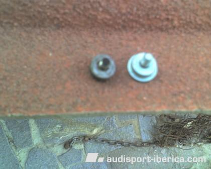

lagarto Publicado 16 de Agosto del 2009 Autor Denunciar Publicado 16 de Agosto del 2009 Mirad el desgaste natural de las piezas. Estos tornillos centran el anclaje de de las ruedas delanteras. Responder

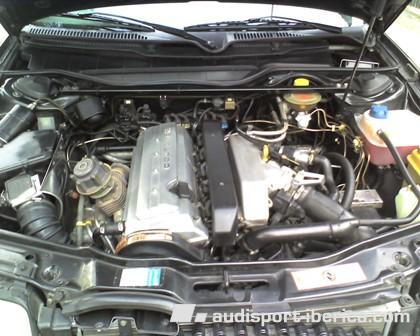

lagarto Publicado 16 de Agosto del 2009 Autor Denunciar Publicado 16 de Agosto del 2009 Me paree q me e convertido en un "friki" Hasta el motor le paso el trapito Responder
M_GORDON Publicado 17 de Agosto del 2009 Denunciar Publicado 17 de Agosto del 2009 Así es como debe ser Julio! Responder
