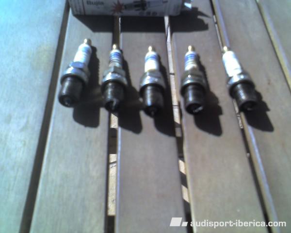

lagarto Publicado 11 de Septiembre del 2009 Autor Denunciar Publicado 11 de Septiembre del 2009 Pues esta mañana, Tolo me a hechado una mano para cambiar las bujias. Se a traído todo el arsenal de llaves Dinamometricas , alargos y hemos sacado las bujías. Gracias Tolo Las bujías tendran 2 años y medio y unos 40000 Km. Las cambie al poco de comprarlo. An salido muy enteras, sin grasa ni carbonilla. Todas en igual estado, quitando la 1ª, la mas cercana al embrague q estaba un pelin humedo el electrodo. Si alguien necesita unas bujías, bastante enteras para salir del paso q me lo diga Ace tiempo q cambie la junta de balancines ya q perdía aceite. Si os fijáis en la foto, vereis q alguna bujía estan por fuera con aceite. Responder
