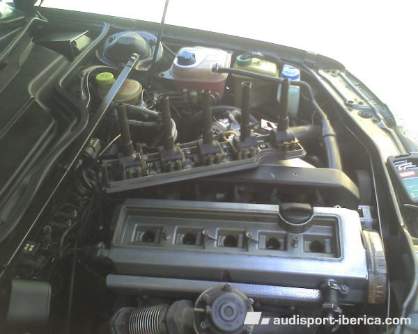

lagarto Publicado 11 de Septiembre del 2009 Autor Denunciar Compartir Publicado 11 de Septiembre del 2009 Al quitar la tapa de las bobinas, nos hemos dado cuenta q 4 pipetas tienen rota la parte fina. Eas como una ventosa. También estan bastante manchadas de aceite, Las voy a cambiar. ALGUIEN LAS VENDE Las bobinas se ben perfectas. Responder Enlace al comentario Compartir en otros sitios web More sharing options...
