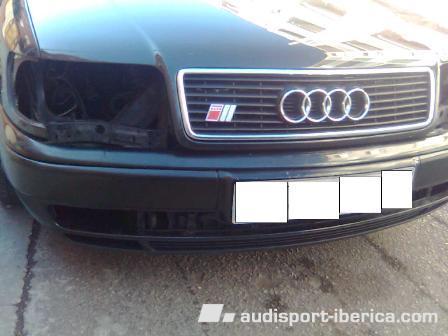

lagarto Publicado 10 de Febrero del 2010 Autor Denunciar Publicado 10 de Febrero del 2010 Bueno pues ya empezaso a ver el tinglado para desmontar el parachoques. Solo tengo una duda. Los encajes laterales del parachoques, como vn , a presion?. Aqui sin faros Responder

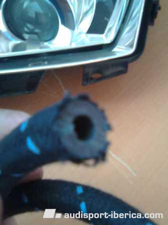

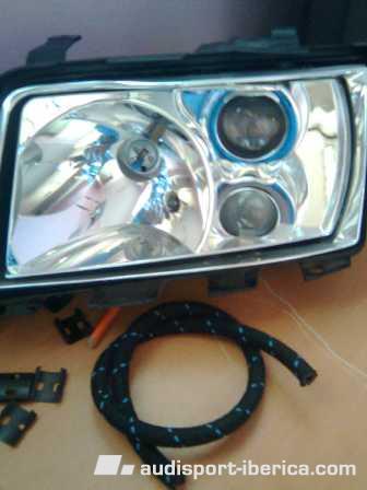

lagarto Publicado 10 de Febrero del 2010 Autor Denunciar Publicado 10 de Febrero del 2010 E hecho una limpieza, ( ya esta detalla de un post de Josep), el interior esta perfecto, pero los cristales estan muy picados También e comprado tubo de gasolina de 0,8 mmm. No es un metálico, pero creo q aguantar bastante tiempo Responder

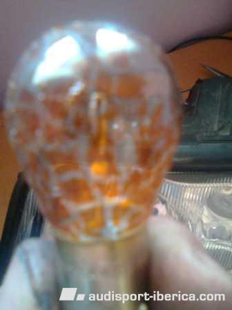

lagarto Publicado 10 de Febrero del 2010 Autor Denunciar Publicado 10 de Febrero del 2010 También e descubierto pq un intermitente hace la luz naranja y el otro no . Esta quemada la pintura. Vosotros como lleváis las bombillas. blancas o naranjas. Otra cosa al montar los faros aprovechas y cerrar las patillas. Tome nota de wastegate Responder
wastegate Publicado 10 de Febrero del 2010 Denunciar Publicado 10 de Febrero del 2010 Julio, cambia las bolbillas , si el intermitente por dentro tiene la cúpula naranja las bombillas pueden ser blancas, pero si el intermitente es completamente blanco es obligatorio que las bolbillas sean naranjas, como imagino es tu caso. Buén trabajo Responder
micrillo Publicado 10 de Febrero del 2010 Denunciar Publicado 10 de Febrero del 2010 hombre no se hasta que punto aguantara un tubo de silicona de 8mm interior, presiones de 3-4bares....no van rezorzados con nada ni con fibras ni con metal ni con textil...en minimotos de competicion si pero en un coche nunca los vi para gasolina.....el tema de que se deshagan ya me haces dudar...en un principio pense que si pero ahora ya no se Los manguitos de silicona son buenos para el paso de gasolinarefrigerante y todo tipo de vacio y depresión de la admision, ahora que encontrar bridas buenas pequeñas......... SS22 Responder
PASSONS2 Publicado 10 de Febrero del 2010 Denunciar Publicado 10 de Febrero del 2010 hombre no se hasta que punto aguantara un tubo de silicona de 8mm interior, presiones de 3-4bares....no van rezorzados con nada ni con fibras ni con metal ni con textil...en minimotos de competicion si pero en un coche nunca los vi para gasolina.....el tema de que se deshagan ya me haces dudar...en un principio pense que si pero ahora ya no se Los manguitos de silicona son buenos para el paso de gasolinarefrigerante y todo tipo de vacio y depresión de la admision, ahora que encontrar bridas buenas pequeñas......... SS22 El tubo que muestra Lagarto es de caucho o silicona con malla de tela, son los tipicos que se venden ahora para la gasolina, si quieres probar, mete un trozo de manguito de silicona en un frasco hermetico tipo mayonesa con gasolina y deja pasar el tiempo... SS22 Responder
lagarto Publicado 10 de Febrero del 2010 Autor Denunciar Publicado 10 de Febrero del 2010 El problema q veo es la abrazadera para la silicona. El q e puesto es el típico de goma pero con malla. Podéis decirme , si los encajes laterales del parachoques delantero, van a presion? una vez as sacado los soportes, como se desengancha los laterales. Wastegate, los intermitentes son blancos, lo q pasa q la bombilla se a desteñido Responder
Tolo Publicado 10 de Febrero del 2010 Denunciar Publicado 10 de Febrero del 2010 Aquí pone como se desmonta el paragolpes: Enlace Responder
lagarto Publicado 11 de Febrero del 2010 Autor Denunciar Publicado 11 de Febrero del 2010 Aquí pone como se desmonta el paragolpes: Enlace Tolo , no puedo abrir el archivo Cuando te valla bien quedamos y almorzamos Responder
Tolo Publicado 11 de Febrero del 2010 Denunciar Publicado 11 de Febrero del 2010 Aquí pone como se desmonta el paragolpes: Enlace Tolo , no puedo abrir el archivo Cuando te valla bien quedamos y almorzamos Tienes que pinchar en "Download" para descargarlo... Responder
