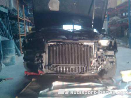

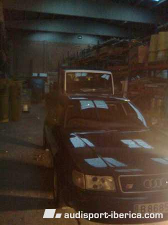

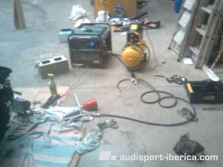

lagarto Publicado 7 de Marzo del 2010 Autor Denunciar Publicado 7 de Marzo del 2010 Como me an dejado un local un par de fines de semana , me e decidido a revisar los manguitos inferiores. Aquí la nave a ver si adivinas lo q se ve al fondo tapado con una lona azul Responder

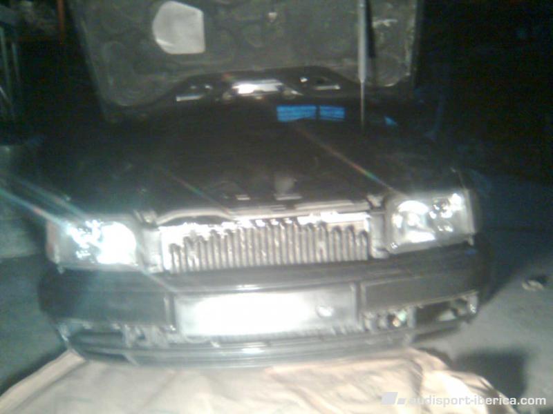

lagarto Publicado 7 de Marzo del 2010 Autor Denunciar Publicado 7 de Marzo del 2010 Quitar faros y parachoques. Los faros son 4 tornillos y el parachoques dos arriba y dos abajo y desencajar empujándolo hacia adelante. Y asi queda Responder

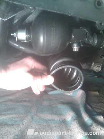

lagarto Publicado 7 de Marzo del 2010 Autor Denunciar Publicado 7 de Marzo del 2010 Aflojamos el manguito de la admision al intercooler Responder

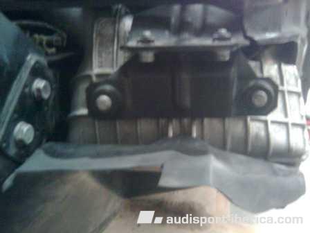

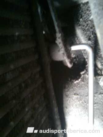

lagarto Publicado 7 de Marzo del 2010 Autor Denunciar Publicado 7 de Marzo del 2010 y sacamos del soporte estos dos tacos delanteros, para poder aflojar el tercer tornillo Responder

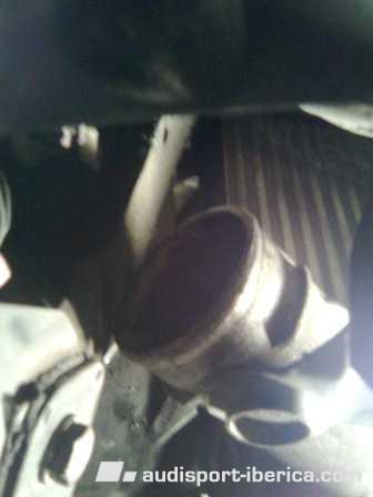

lagarto Publicado 7 de Marzo del 2010 Autor Denunciar Publicado 7 de Marzo del 2010 Aqui esta el tercer taco, lo aflojamos con un llave tor. Mirad toda la roña Responder

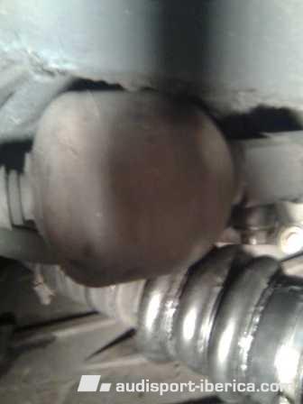

lagarto Publicado 7 de Marzo del 2010 Autor Denunciar Publicado 7 de Marzo del 2010 Una vez sacado el intercooler, nos encontramos el manguito del turbo, con un aceite pastoso. En la foto parece mas de lo q salio Responder

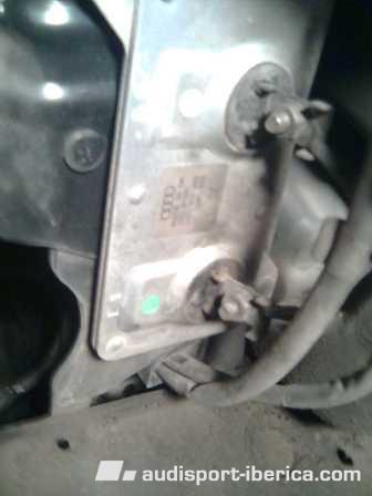

lagarto Publicado 7 de Marzo del 2010 Autor Denunciar Publicado 7 de Marzo del 2010 Aquí el famoso depresor del freno. Creía q era un mito por q es imposible de ver si no se quita el intercooler Responder
lagarto Publicado 7 de Marzo del 2010 Autor Denunciar Publicado 7 de Marzo del 2010 y mas arriba el repartidor de masas Responder

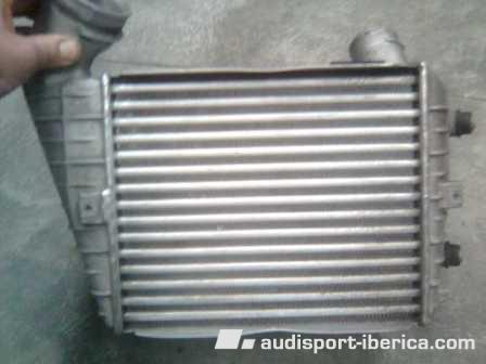

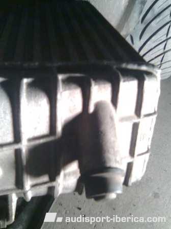

lagarto Publicado 7 de Marzo del 2010 Autor Denunciar Publicado 7 de Marzo del 2010 El intercooler por arriba estaba lleno de mugre, pero por dentro estaba impecable sin gota de aceite. Primero lo lleve aun lavadero y saque lo q pude a presion. El resto lo limpie con un limpia carburadores, kh 7 y aclarado con numerosa agua. Pr dentro lo mismo pero salio muy limpio. Las celdillas perfectasy sin fugas. Aqui e resultado. De medidas de las celdillas 27 cm x 24 cm Responder

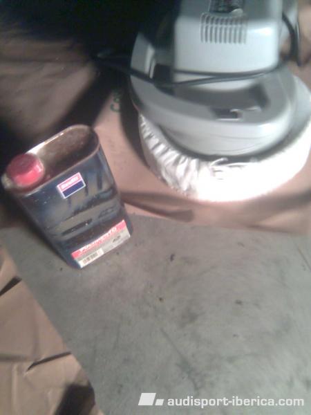

lagarto Publicado 7 de Marzo del 2010 Autor Denunciar Publicado 7 de Marzo del 2010 Lo q utilice para limpiar. . Antes de montar , utilice limpiacontactos de residuo cero , para todos los cables q enconte. Responder

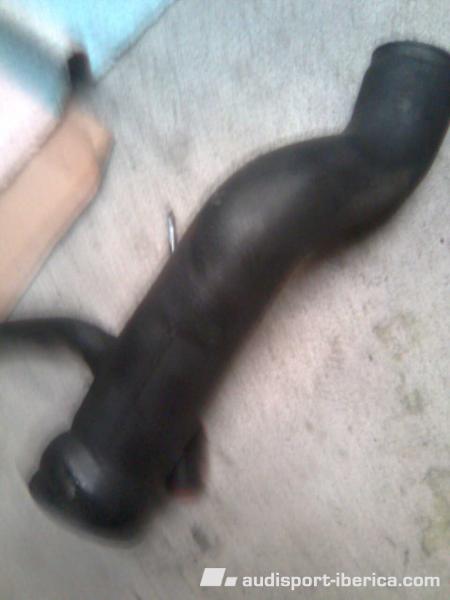

lagarto Publicado 7 de Marzo del 2010 Autor Denunciar Publicado 7 de Marzo del 2010 El manguito de la asmision, perfecto limpio y sin grietas . Responder
