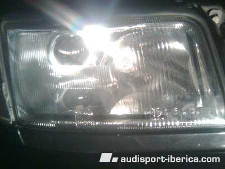

lagarto Publicado 7 de Marzo del 2010 Autor Denunciar Publicado 7 de Marzo del 2010 Y ya con el xenon puesto otra vez, apunto de provarlo Responder

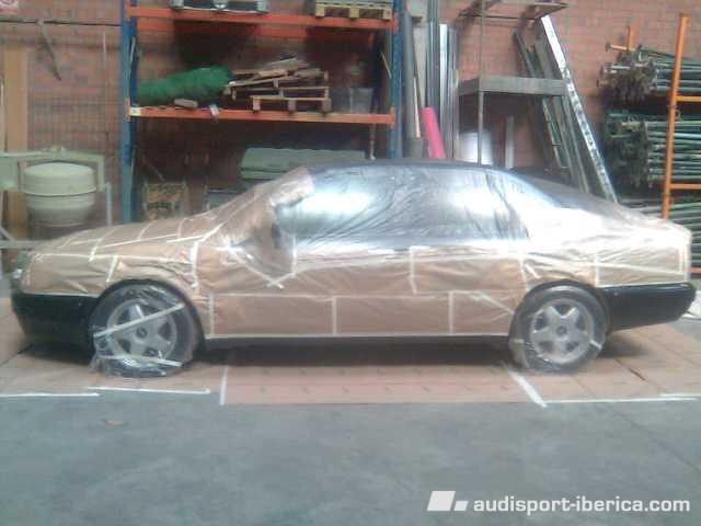

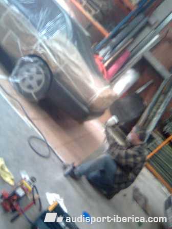

lagarto Publicado 13 de Marzo del 2010 Autor Denunciar Publicado 13 de Marzo del 2010 Asi estaba esta tarde Me recuerda al Renault fuego q tube, Responder
PASSONS2 Publicado 13 de Marzo del 2010 Denunciar Publicado 13 de Marzo del 2010 Jue, para pintar los parachoques te montas/an esa muviola? SS22 Responder
HBGS2 Publicado 13 de Marzo del 2010 Denunciar Publicado 13 de Marzo del 2010 No es mas facil desmontar las defensas que empapelar en coche entero? Responder

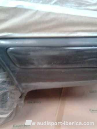

lagarto Publicado 13 de Marzo del 2010 Autor Denunciar Publicado 13 de Marzo del 2010 Desde luego lo suyo seria haberlos desmontado, pero ya me pegue un trote el fin de semana pasado. Y la verdad no a sido una reparación a fondo, ya q tendria q haver macillado algún punto. El de atras tengo la instalación de los sensores. Y además e pintado los bajos, que es lo q mas queria. Taparlo a sido una hora Responder

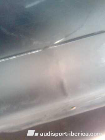

lagarto Publicado 13 de Marzo del 2010 Autor Denunciar Publicado 13 de Marzo del 2010 Como ya e diccho tendria q haver macillado halgun punto. Pero como estaba partido e unido con sintaflex negro. Al secarse queda una pieza. Responder
lagarto Publicado 13 de Marzo del 2010 Autor Denunciar Publicado 13 de Marzo del 2010 Lijado y luego limpiar con disolvente de limpieza . Responder
lagarto Publicado 13 de Marzo del 2010 Autor Denunciar Publicado 13 de Marzo del 2010 El material q empleado a sido Acripol poliuretano de dos componentes metalizado. Y acabado con laca brillante de poliuretano dos componentes. Muyresistente, y secado rapido. Lo q te permite darle bariasa pasadas. Responder

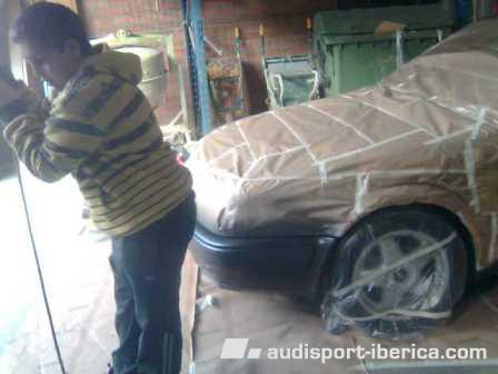

lagarto Publicado 13 de Marzo del 2010 Autor Denunciar Publicado 13 de Marzo del 2010 Aquí mi chaval. abriendo la puerta de la cabina para el secado Responder

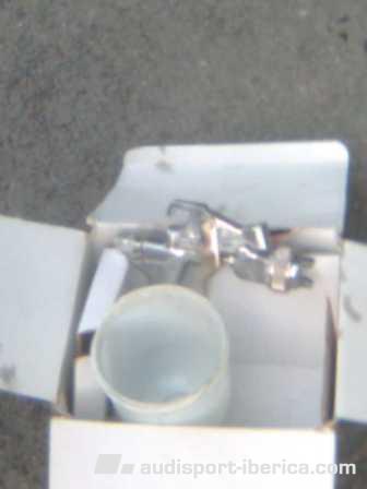

lagarto Publicado 13 de Marzo del 2010 Autor Denunciar Publicado 13 de Marzo del 2010 La pistola una Aereometal fura 2010. Con filtro y boquilla 1,7 Responder
