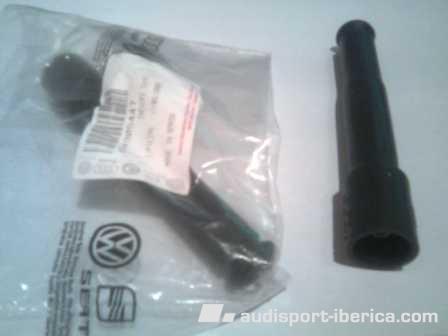

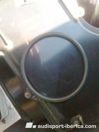

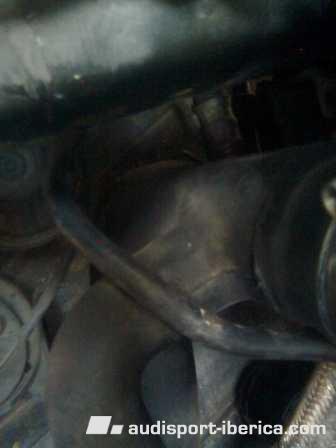

lagarto Publicado 23 de Julio del 2010 Autor Denunciar Publicado 23 de Julio del 2010 Bueno pues como quería cambiar el liquido refrigerante, e aprovechado tenia una perdida por la pipeta y e cambiado la pipeta, termostato y liquido. Aquí la pipeta, se ve un poco la zona roja por donde perdía. Pd. El termostato despues de 2 años a salido nuevo, de ahi la importancia de un buen refrigerante. Sii alguien le hace falta, lo regalo. Responder

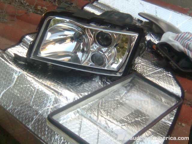

lagarto Publicado 23 de Julio del 2010 Autor Denunciar Publicado 23 de Julio del 2010 Caomo tocaba ITV, pues a quitar el xeon y aprobechando para limpiar cristal interior, y lupas por dentro y fuera. Por supuesato el reflectante ni tocarlo. Gracias Joseps Responder
