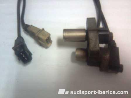

lagarto Publicado 8 de Agosto del 2010 Autor Denunciar Publicado 8 de Agosto del 2010 necesito saber q es este sensor. Esta en el bloque y tiene los bornes imantados Gracias. Responder
HBGS2 Publicado 9 de Agosto del 2010 Denunciar Publicado 9 de Agosto del 2010 Pues nunca lo habia visto, pero si esta en el bloque sera el sensor de posicion del cigueñal. Responder
wastegate Publicado 9 de Agosto del 2010 Denunciar Publicado 9 de Agosto del 2010 (editado) necesito saber q es este sensor. Esta en el bloque y tiene los bornes imantados Gracias. Julio, parecen ser el que vá alojado en el cambio, sensor de revoluciones y detector de momento encendido. Luego tienes los de picado que son 2 y estan más arriba en el bloque Editado 9 de Agosto del 2010 por wastegate Responder
lagarto Publicado 9 de Agosto del 2010 Autor Denunciar Publicado 9 de Agosto del 2010 necesito saber q es este sensor. Esta en el bloque y tiene los bornes imantados Gracias. Julio, parecen ser el que vá alojado en el cambio, sensor de revoluciones y detector de momento encendido. Luego tienes los de picado que son 2 y estan más arriba en el bloque Carlos, este esta debajo del segundo sensor de picado. Esta en el bloque en la parte interior del motor Responder
wastegate Publicado 9 de Agosto del 2010 Denunciar Publicado 9 de Agosto del 2010 necesito saber q es este sensor. Esta en el bloque y tiene los bornes imantados Gracias. Julio, parecen ser el que vá alojado en el cambio, sensor de revoluciones y detector de momento encendido. Luego tienes los de picado que son 2 y estan más arriba en el bloque Carlos, este esta debajo del segundo sensor de picado. Esta en el bloque en la parte interior del motor Pués lo que te he dicho, sensor del momento de encendido ( lee la corona, y sensor de rpm ) Responder
lagarto Publicado 10 de Agosto del 2010 Autor Denunciar Publicado 10 de Agosto del 2010 necesito saber q es este sensor. Esta en el bloque y tiene los bornes imantados Gracias. Julio, parecen ser el que vá alojado en el cambio, sensor de revoluciones y detector de momento encendido. Luego tienes los de picado que son 2 y estan más arriba en el bloque Carlos, este esta debajo del segundo sensor de picado. Esta en el bloque en la parte interior del motor Pués lo que te he dicho, sensor del momento de encendido ( lee la corona, y sensor de rpm ) Exacto esos son, estan debajo de un sensor de picado Responder

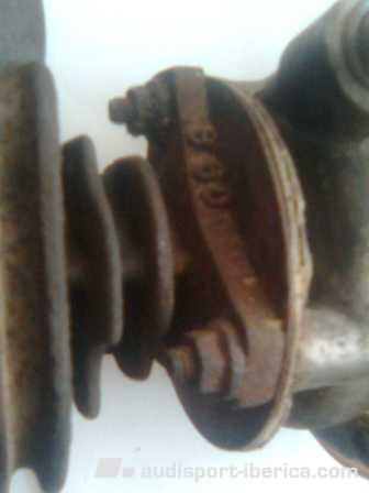

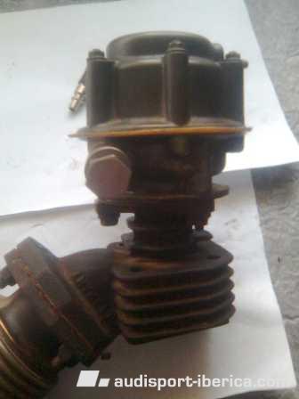

lagarto Publicado 15 de Agosto del 2010 Autor Denunciar Publicado 15 de Agosto del 2010 Esta es una wastegate de recambio, que estoy limpiando. El interior es sencillo, un muelle, un pistón con una membrana de goma, un vástago y la valbula. Responder
lagarto Publicado 15 de Agosto del 2010 Autor Denunciar Publicado 15 de Agosto del 2010 Por fuera, parece un hierro, con algún tornillo oxidado. E limpiado los espárragos, junta metálica, los tonillos se pondrán nuevos. Responder
