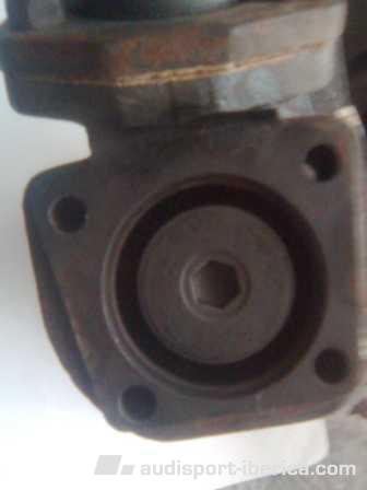

lagarto Publicado 15 de Agosto del 2010 Autor Denunciar Publicado 15 de Agosto del 2010 Pero el interior perfecto Responder

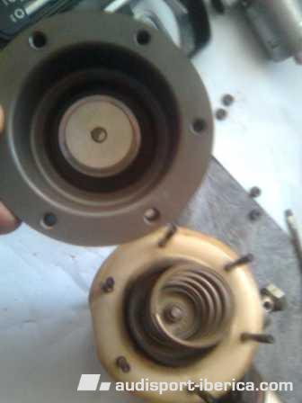

lagarto Publicado 15 de Agosto del 2010 Autor Denunciar Publicado 15 de Agosto del 2010 Esta es la famosa membrana, una vez limpiada. Es la q comprobamos q haga el vacio por el pitorro exterior. Envuelve un pistón metálico, q a su vez va unido al vástago de la valbula Responder
lagarto Publicado 15 de Agosto del 2010 Autor Denunciar Publicado 15 de Agosto del 2010 Y esta es la valbula por la parte del colector. Decir q la estanqueidad es perfecta y la valbula abre y cierra perfecta mente. Solo me falta limpiar la por fuera y pintarla con anticalorica Responder
lagarto Publicado 15 de Agosto del 2010 Autor Denunciar Publicado 15 de Agosto del 2010 Creo q con esto entenderemos mejor como es, Responder

HBGS2 Publicado 15 de Agosto del 2010 Denunciar Publicado 15 de Agosto del 2010 ¿Vas a ponerle un muelle mas fuerte, o solo a limpiar y pintar?. Me imagino que calzando con una arandela grande o estirando un poco con la mano el muelle que trae, se podran hacer experimentos, eso si tienes reloj de presion de turbo. Responder
lagarto Publicado 15 de Agosto del 2010 Autor Denunciar Publicado 15 de Agosto del 2010 ¿Vas a ponerle un muelle mas fuerte, o solo a limpiar y pintar?. Me imagino que calzando con una arandela grande o estirando un poco con la mano el muelle que trae, se podran hacer experimentos, eso si tienes reloj de presion de turbo. La dejo d serie. como recambio. Responder

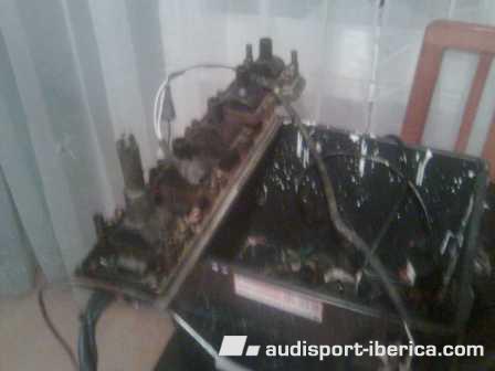

lagarto Publicado 17 de Agosto del 2010 Autor Denunciar Publicado 17 de Agosto del 2010 Voy con la tapa de bobinas. La verdad q da asco, producto seguramente de la junta de balancines. Para quitar las bobinas estan los tonillos allem, hasta ahí lo tengo claro. Pero el cableado de la bobina se saca y queda la bobina sola?. O el cableado es una pieza con la bobina?. Para comprobar el estado de las bobinas , hay alguna manera de hacerlo con la tapa quitada?. S2 Esta es la joia Responder

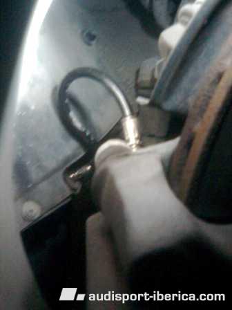

lagarto Publicado 6 de Septiembre del 2010 Autor Denunciar Publicado 6 de Septiembre del 2010 Revisad los latiguillos de freno, los mios las gomas estaban ya partidas y quedaba solo el interior. Pues latiguillos Galfer Responder
