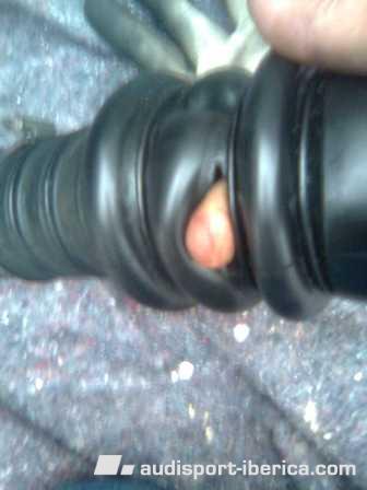

lagarto Publicado 12 de Octubre del 2010 Autor Denunciar Publicado 12 de Octubre del 2010 Bueno, a mas presion mas manguitos rotos Un pequeño poro, en el manguito de intercooler Responder
yayaTT Publicado 12 de Octubre del 2010 Denunciar Publicado 12 de Octubre del 2010 jajaja...porito no? menuda chicha le metes al S4 Responder
lagarto Publicado 12 de Octubre del 2010 Autor Denunciar Publicado 12 de Octubre del 2010 jajaja...porito no? menuda chicha le metes al S4 Se mima mucho al "abuelo", pero de vez en cuando pide un poco de guerra jajja Responder

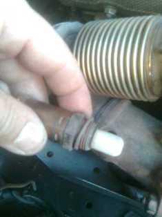

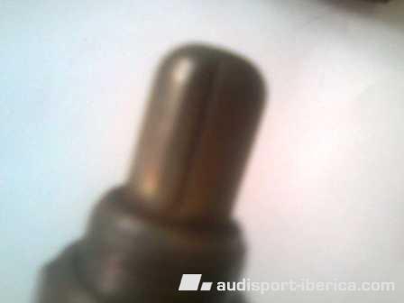

lagarto Publicado 14 de Diciembre del 2010 Autor Denunciar Publicado 14 de Diciembre del 2010 Sonda lambda cambiada La nueva y la vieja, completamente blanca Responder

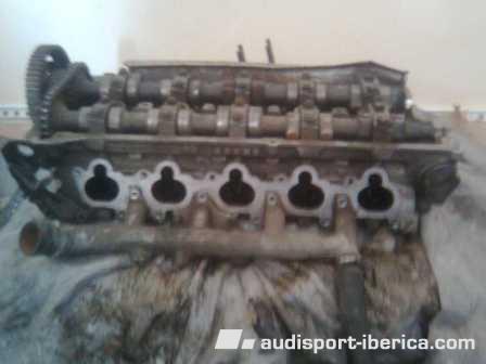

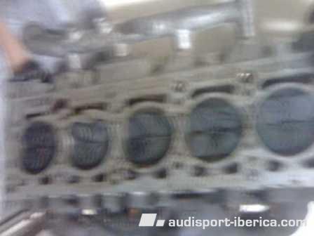

lagarto Publicado 21 de Diciembre del 2010 Autor Denunciar Publicado 21 de Diciembre del 2010 Voy a empezar a restaurar un poco el motor. Tengo una culata q s a llevado ala rectificadora para comprobar q este OK. Tiene 150000 km, y se ve en buen estado. Se aran retenes, asientos... Perdonad la mala calidad de las fotos. Mi culat no da problemas, pero gasta un poco de aceite 1,5 -2 l cada 100000. Mirare compresiones y es posible q aga retenes y tapetas Esta es la culata Responder
abuelo Publicado 23 de Diciembre del 2010 Denunciar Publicado 23 de Diciembre del 2010 pocos 100 S4 de mimados como el tuyo, lAgarto!!!! :claugh: Responder
lagarto Publicado 24 de Diciembre del 2010 Autor Denunciar Publicado 24 de Diciembre del 2010 pocos 100 S4 de mimados como el tuyo, lAgarto!!!! :claugh: pues la verdad q puede estar contento :claugh: Felices fiesta . S2 Responder
