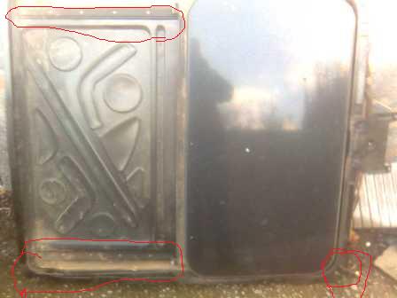

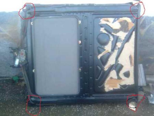

lagarto Publicado 11 de Abril del 2011 Autor Denunciar Publicado 11 de Abril del 2011 El sistema es sencillo pero efectivo. El techo lleva cuatro entradas de desagüe. Canelones y agujero tipo embudo, conectado a una manguera gorda. Que evacúa directamente al exterior. Yo limpiaria las ranuras del techo de vez en cuando, y agua a presion. Yo veo muy dificil q se emboce En la 1ª foto, es la parte q esta por encima del tapizado. te e marcado las cuatro esquinas donde van conectados los tubos de desagüe. La segunda foto, es la parte superior del techo.Te e marcado los canalones del agua. Estos canalones no se ven ya q estan debajo del techo. Al dejarlo abierto, podras limpiar una parte con un pincel. En caso de embozamiento seria cuestion de buscar las salidas y pasar un alambre. O desmontarlo. Responder
moreno100 Publicado 11 de Abril del 2011 Denunciar Publicado 11 de Abril del 2011 Ok, gracias por las fotos y la explicacion compi. Saludos Responder
