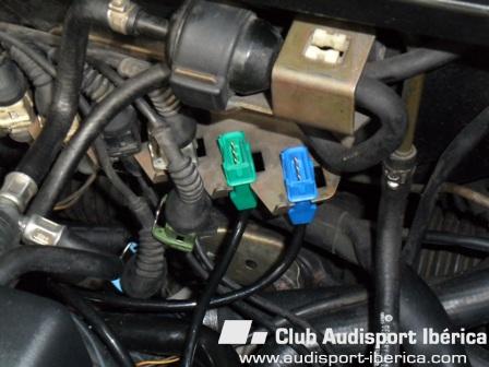

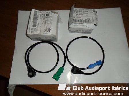

lagarto Publicado 14 de Julio del 2011 Autor Denunciar Publicado 14 de Julio del 2011 Estos son los sensores de picado. Hace tiempo q queria cambiarlos, ya q la funda estaba pelada. El azul va relacionado con la mezcla. Son faciles de cambiar, si puedes meter la mano Responder

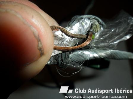

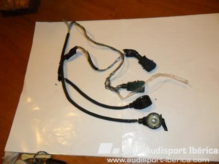

lagarto Publicado 14 de Julio del 2011 Autor Denunciar Publicado 14 de Julio del 2011 Los cables vienen con la funda de goma exterior, plástico celofan, papel de aluminio. Y dos cables con funda de plástico. La funda interior, estaba cortada y casi desintegrada. Imaginaros del pq tenemos tantos problemas eléctricos. Vete a saber como deven de estar mas de un cable. No creo q se conmutaran, pero.... Responder
