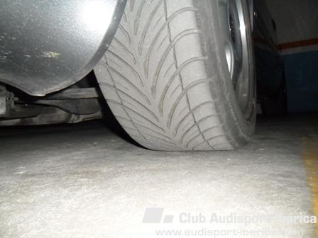

lagarto Publicado 17 de Julio del 2011 Autor Denunciar Publicado 17 de Julio del 2011 VOY A DARLE EL ULTIMO ACHUCHON DE VIDA A LOS NEUMATICOS. Son unos BF GOODRICH FORCE. de los q estoy muy contento. Y LES PONDRE LOS MISMOS , pero si puedo emn 17"-18" Mi intencion es cambiarlos el año q viene. ahora tienen sobre los 50000 km y el dibujo esta muy bien. Pero la goma lateral ya empieza a verse gastada. E equilibrado la direccion y. e cruzado las ruedas otra vez y equilibrado. Lo siguiente llantas mas gordas. Responder

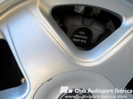

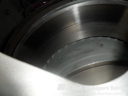

lagarto Publicado 30 de Julio del 2011 Autor Denunciar Publicado 30 de Julio del 2011 pastillas y frenos traseros ventilados de 269, nuevos. Lo primero q e notado es q el freno de mano va mucho mejor. Responder

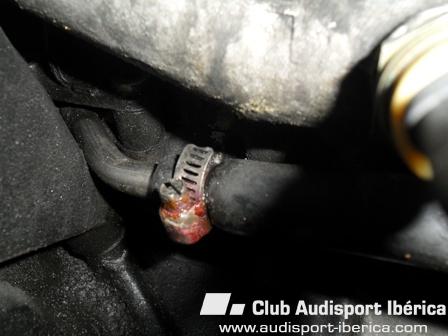

lagarto Publicado 30 de Julio del 2011 Autor Denunciar Publicado 30 de Julio del 2011 Hacer un a revision de vez en cuando, te puede librar de dejarte tirado. Pequeña fuga, no detectada por consumo. Corresponde al manguito de refrigeracion del turbo. Responder

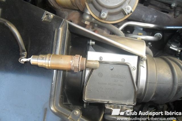

lagarto Publicado 6 de Octubre del 2011 Autor Denunciar Publicado 6 de Octubre del 2011 -------------------------------------------------------------------------------- Esta tarde quede con mi amigo Tolo, siempre dispuesto a echar una mano En este caso el Vag. Error en sonda lambda. creo q el error 537. Con el ELSA en la mano y el vag, hemos comprobado todo. En un parámetro el valor era alto y en otro Bajo. No en exceso pero pasado de sus valores Según el elsa las causas; Estanqueidad en tubo de escape, valbula relenti defectuosa, fuga de aire, N80, caudalimetro. Incluso falso contacto en el compresor del clima y tope en el volante de la direccion. Efectos segun el Elsa, aumento de consumo, humo negro, relenti inestable y q el coche no vaya fino. Pues despues de comprobar todo, se nos a ocurrido desenchufar el cauda.El coche como es lógico se para, y al conectarlo y encenderlo, VOILA. sonda lambda con los valores correctos. Al hacerle unos km, el consumo a vuelto a sus 10-11 l Hemos limpiado la clavija con limpia contactos, osea q es posible q conectara mal, y mandara datos erróneos. A falta de pasar el vag otra vez, TODO FUNCIONANDO OK. Gracias Tolo. Responder
Tolo Publicado 6 de Octubre del 2011 Denunciar Publicado 6 de Octubre del 2011 Me alegro de que el consumo volviera a ser normal La verdad es que al principio no sabiamos porqué daba error en la lambda Después a base de leer y comparar diversos valores con los valores teóricos, un parametro "curioso" era un porcentaje (carga del motor o algo así) que estaba a 50% y debería estar a 30%. Explicación del Elsa " Compresor del clima conectado", "Diversos accesorios conectados", "Aire inflitrado" o "G40 defectuoso". Eso nos dió la pista de que podría ser el caudalímetro. Mi explicación es que los contactos sucios daban una lectura de aire mayor a la real. Mayor consumo (inyectaba más gasolina para compensar el supuesto exceso de aire) y la centralita no conseguia regular la mezcla(se registraba fallo en la lambda). Hasta la próxima. Responder

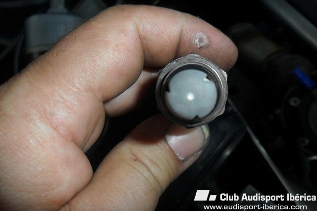

lagarto Publicado 21 de Octubre del 2011 Autor Denunciar Publicado 21 de Octubre del 2011 Despues de hacerle unos 100 de km,la sonda funciona correctamente. El consumo a vuelto a sus 10-11 L. Asi a de estar la sonda lambda color marron. Responder
lagarto Publicado 21 de Octubre del 2011 Autor Denunciar Publicado 21 de Octubre del 2011 Cuando sale blanca, es q algo no funciona. Responder

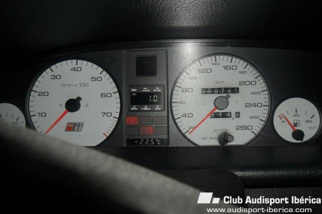

lagarto Publicado 21 de Octubre del 2011 Autor Denunciar Publicado 21 de Octubre del 2011 Tambien se le a cambiado la bomba de recirculacion, y se le a hecho un liftying de Km. El mio se paro con 276000 k m. Le e puesto este q tenia de recambio.Y de paso le e puesto bombillas mas grandes al tablero. Tendre problemas en la itv, al marcar menos km? Responder
lagarto Publicado 21 de Octubre del 2011 Autor Denunciar Publicado 21 de Octubre del 2011 Este con 120000 km menos Responder
Robledo Publicado 30 de Octubre del 2011 Denunciar Publicado 30 de Octubre del 2011 Estás de coña no? Como vayas con menos kilometros a la ITV te van a sancionar seguro. Y yo no pondría lamparas más grandes. un poco más si pero no mogollon de grandes. Si no quieres cargarte nada, claro. Responder
lagarto Publicado 30 de Octubre del 2011 Autor Denunciar Publicado 30 de Octubre del 2011 Estás de coña no? Como vayas con menos kilometros a la ITV te van a sancionar seguro. Y yo no pondría lamparas más grandes. un poco más si pero no mogollon de grandes. Si no quieres cargarte nada, claro. No, no estoy de coña. Por eso pregunto. Entonces en caso de rotura del km que? Como mucho no te la pasaran, o tendrás q añadirlo en ficha tecnica. Y si no le pongo el mismo q es una hora kita y pon. Pero ir sin cuenta km no me gusta. Yo con el controlo distancias consumos, mantenimientos. Las lamparas son las mismas, o,5 W mas grandes. Son 12 lamparas detras del tablero. Responder
