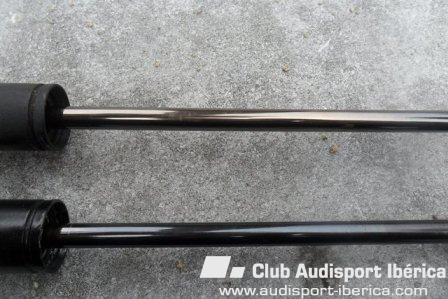

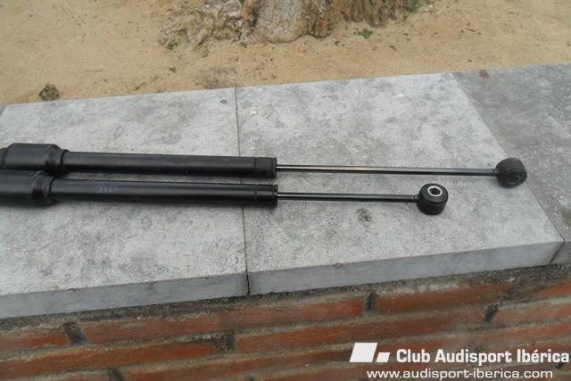

lagarto Publicado 4 de Marzo del 2012 Autor Denunciar Publicado 4 de Marzo del 2012 La dirección siempre me a dado la impresión de q es muy asistida. Pero ultima mente en curvas parecía q flotara, muy muy suave <_< Decidi a desmontar un lado del amortiguador de la direccion, y el amortiguadpr estaba totalmente sin presion. Como tengo uno de recambio q comprime bien, me e dispuesto a cambiarlo. Es facil pero del lado de la chapeta donde las barras dedireccion no sale pq toca haci arriba. Si alguien quiere hacerlo, lo mas facil es aflojar el tornillo central y sale bien. Pongo unas fotos El amortiguador de direccion Responder
lagarto Publicado 4 de Marzo del 2012 Autor Denunciar Publicado 4 de Marzo del 2012 Detalle del desgaste. Responder

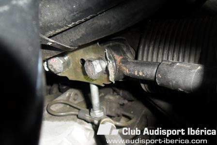

lagarto Publicado 4 de Marzo del 2012 Autor Denunciar Publicado 4 de Marzo del 2012 Visto de frente el anclaje izquierdo, una llave de 17. No hay contratuerca debajo. LO único cuidado de la chapa q lleva de grueso q no se caiga Responder

lagarto Publicado 4 de Marzo del 2012 Autor Denunciar Publicado 4 de Marzo del 2012 Como es imposible sacarlo de este lado por arriba(hace tope, a no ser q lo fuerces), hay q sacar un poco el tornillo q es como un pasador. E girado el volante hacia la derecha hasta poder darle unos golpes al pasador. Lleva una chapeta debajo, para evitar q se caiga. En esta foto yo e quitado las chapetas de las torretas y aflojado la barra, pero no hace falta, ya q el pasador impide tirar de ellas. Responder
lagarto Publicado 4 de Marzo del 2012 Autor Denunciar Publicado 4 de Marzo del 2012 Detalle de la chapeta inferior, que hay q tener en cuenta al apretar todo. El punto rojo Responder
