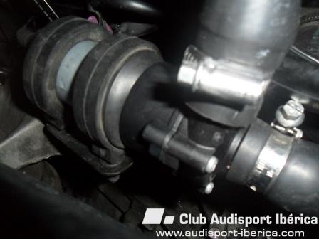

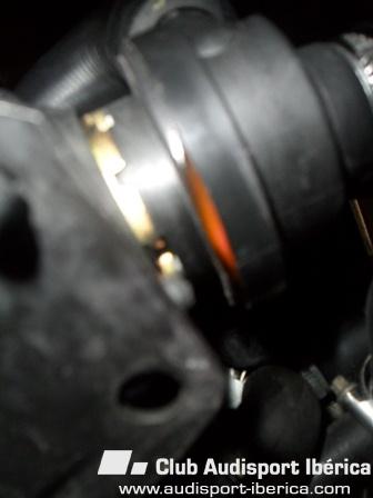

lagarto Publicado 11 de Marzo del 2012 Autor Denunciar Publicado 11 de Marzo del 2012 Suelo mirar los niveles cada semana. Por supuesto siempre en frio y despues de varios dias parado. Este vez tenia el refrigerante un poco mas bajo. Miro el manguito y abro el tapon todo normal. Relleno como un cm y no hago mucho caso. hOY E MIRADO MAS A FONDO Y VOILA. EL LIQUIDO M¡NO DESAPARECE POR ARTE DE MAGIA. Cambie la bomba de recirculacion en Octubre,. por lo normal rotura de la entrad del manguito. Era nueva de la marca BOSCH, pero no de concesionario. Me pierde no por la entrada del manguito, sino por el empalme de la parte me canica. Mañana se la llevare al mecánico, pq supongo q tendrá garantía.Hace 6 meses de eso. Tendra garantia? Responder
javispa Publicado 13 de Marzo del 2012 Denunciar Publicado 13 de Marzo del 2012 Pues no lo se, pero si hace seis meses, ves al mecánico más pronto que tarde, que diría que la garantía en piezas es precisamente de eso, de seis meses. ¡También es mala suerte que se te rompa una pieza tan nueva tan pronto! Saludos. Responder
lagarto Publicado 13 de Marzo del 2012 Autor Denunciar Publicado 13 de Marzo del 2012 Javi tengo una duda, el tema es q suelen perder muy a menudo por esa parte. La Bosch tiene esta para moto http://www.sip-scootershop.com/es/products/bomba+de+circulacion+bosch+_17050000 Que creo q es igual q la q llevamos y q seguramente me an puesto. Ya q la busco en un recambista. Crees q es igual y aguantara lo mismo. Lo digo pq una moto no sufre tanto como en nuestros coches. S2 Responder
javispa Publicado 15 de Marzo del 2012 Denunciar Publicado 15 de Marzo del 2012 (editado) Ni idea Julio . Este tema en particular se me escapa. Ya sabes que yo de teoría algo sé, pero de práctica más bien poco. ¿Al final qué te ha dicho el mecánico? ¿La que montas entra en garantía? Saludos. Editado 15 de Marzo del 2012 por javispa Responder
lagarto Publicado 15 de Marzo del 2012 Autor Denunciar Publicado 15 de Marzo del 2012 Me a dicho q no hay problema. Lo bueno de ir poniendo las cosas en un post como este, es q te sirve como historial Desde luego no se puede jod** una pieza así con 2 0 3mil km. Responder
lagarto Publicado 18 de Marzo del 2012 Autor Denunciar Publicado 18 de Marzo del 2012 Bueno, ya esta cambiada un 10 por el mecanico. La bomba me a dicho q ya fabrican otro modelo, sin remaches. Hay q averiguar si la parte q se rompe(la de los manguitos),tiene recambio. Ya q biene atornillada. Responder
*********** Publicado 19 de Marzo del 2012 Denunciar Publicado 19 de Marzo del 2012 te montaron una parecida a la mia que es de audi TT TFSI de los modernos , la parte de tornillos aunque no tenga recambio da iwal porque siempre se le puede echar un producto si pierde por ahi y sellarla Responder
lagarto Publicado 19 de Marzo del 2012 Autor Denunciar Publicado 19 de Marzo del 2012 te montaron una parecida a la mia que es de audi TT TFSI de los modernos , la parte de tornillos aunque no tenga recambio da iwal porque siempre se le puede echar un producto si pierde por ahi y sellarla Espero olvidarme un tiempo de la dichosa bomba. Desde octubre esta es la tercera. Pero parece mejor. Responder

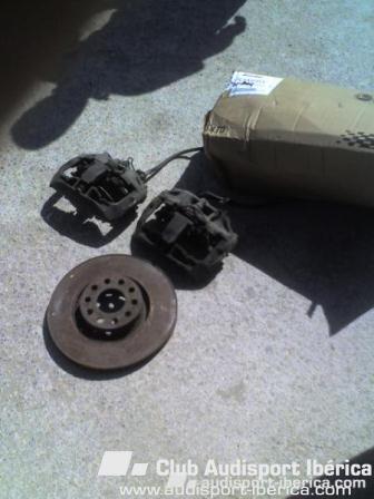

lagarto Publicado 26 de Mayo del 2012 Autor Denunciar Publicado 26 de Mayo del 2012 Hace unos años (2009), recogí unas pinzas de un 100 S6 para Estornino. Esas pinzas nunca las monto y puesto q vendio el 100 C4, le pregunte por ellas. Sin mas se ofreció a mandarmelas, no quería ni los gastos de envío. Por supuesto yo los e cubierto. GRACIAS VICTOR, ES LA SEGUNDA Q TE DEVO. A ver si coincidimos otra vez :az: Estas son las pinzas q irán al mio. Responder
Estornino Publicado 26 de Mayo del 2012 Denunciar Publicado 26 de Mayo del 2012 (editado) Hace unos años (2009), recogí unas pinzas de un 100 S6 para Estornino. Esas pinzas nunca las monto y puesto q vendio el 100 C4, le pregunte por ellas. Sin mas se ofreció a mandarmelas, no quería ni los gastos de envío. Por supuesto yo los e cubierto. GRACIAS VICTOR, ES LA SEGUNDA Q TE DEVO. A ver si coincidimos otra vez :az: Estas son las pinzas q irán al mio. Bueno hombre....., lo cierto es que nunca llegué a hacer el "brico" por falta de tiempo, que no de ganas..... mejor estarán funcionando que por aquí tiradas. Una vez limpias, cambiadas las gomas, y pintadas, seguro que lucen como nuevas !!! Por cierto, que me has ingresado en cuenta el importe del envío multiplicado x 3, así que las las pago yo el día que nos veamos (que llegará). Y el A6 aún lo tengo, al final el que lo había comprado se echó atrás y perdió la "señal". Y el resto de la "fauna" que se ha interesado por el...... lo único que me han hecho es perder el tiempo que no tengo, para nada y la verdad es que en 900 Euros que es lo que "me dan", paso de venderlo. Prefiero regalarlo a alguien conocido que lo necesite. En Agosto le caduca la ITV y el seguro, al final lo más seguro es que lo de "de baja" temporal y lo lleve para el pueblo, que tengo un local donde dejarlo sobre 4 caballetes. Espero que consigas hacerle al tuyo lo de los frenos, tengo entendido que la diferencia con los UFOS es importante, sobre todo en resistencia al uso intenso. S2 Editado 26 de Mayo del 2012 por Estornino Responder
