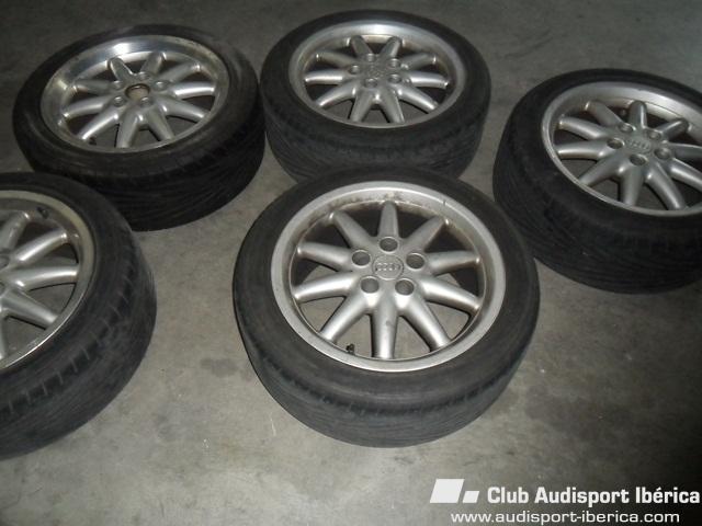

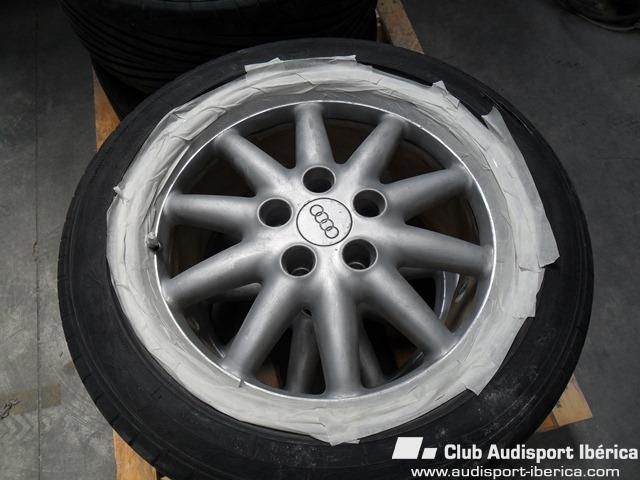

lagarto Publicado 2 de Junio del 2012 Autor Denunciar Publicado 2 de Junio del 2012 Bueno toca restauracion, estas son las llantas q le compre a 200 T. Responder

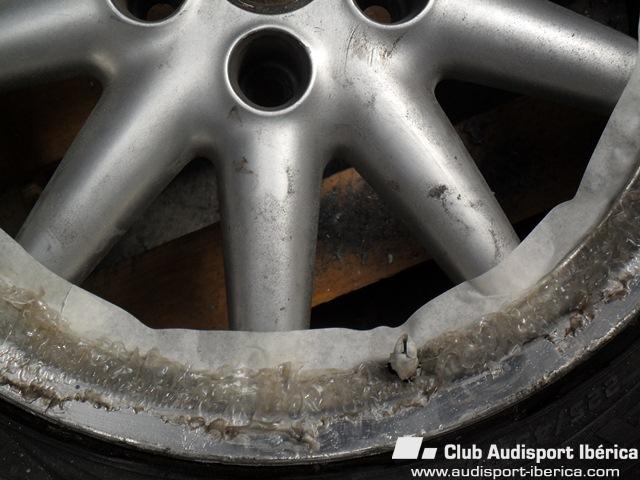

lagarto Publicado 2 de Junio del 2012 Autor Denunciar Publicado 2 de Junio del 2012 Las llantas las pintare como de serie, plata y aro pulido. Aquí el decapado con un quita barnices. Con un pincel duro sale muy bien. Responder

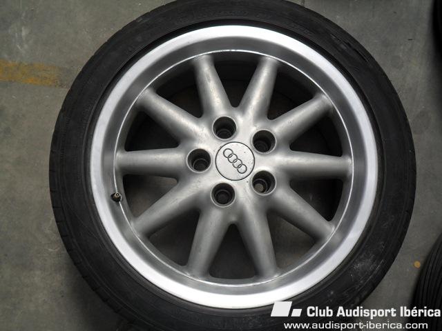

lagarto Publicado 2 de Junio del 2012 Autor Denunciar Publicado 2 de Junio del 2012 E quitado con un cepillo de púas y el taladro, las rozaduras. Y e lijado el conjunto con varios granos de lija. Responder

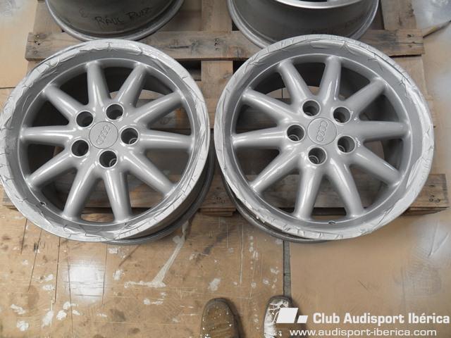

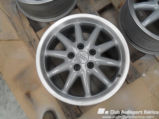

lagarto Publicado 2 de Junio del 2012 Autor Denunciar Publicado 2 de Junio del 2012 bendita paciencia para el trabajo que tienes lagarto , y habilidad tambien jeje La verdad es entretenido, pero facial . Todo depende del grado de perfección q busques Y unos € q me ahorro Listas para pintar S2 Responder
lagarto Publicado 9 de Junio del 2012 Autor Denunciar Publicado 9 de Junio del 2012 Esmaltatas con color plata de la carta Ral. Responder

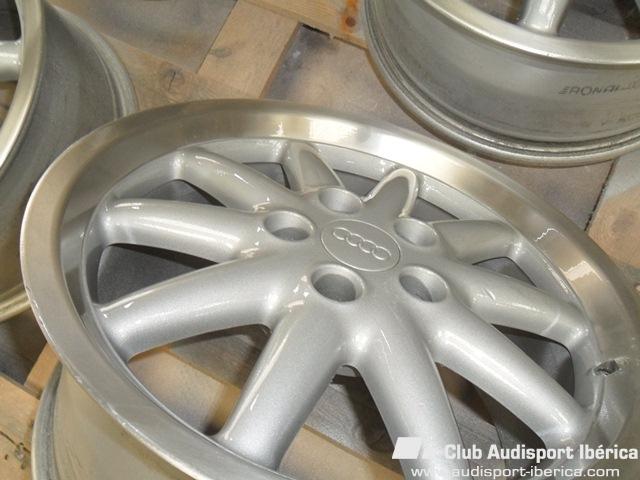

lagarto Publicado 9 de Junio del 2012 Autor Denunciar Publicado 9 de Junio del 2012 Barnizadas. El aro se a dejado en aluminio como en original. Esmalte y barniz de poliuretano de dos componentes. Responder
