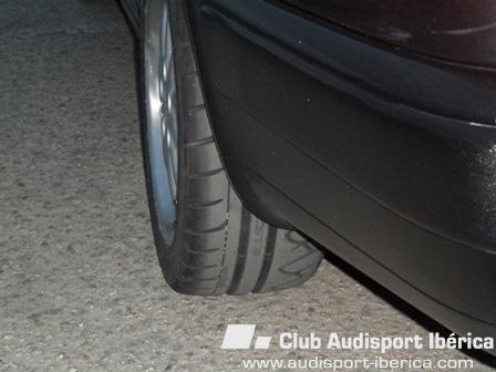

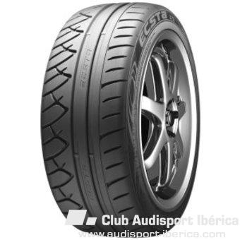

lagarto Publicado 11 de Junio del 2012 Autor Denunciar Publicado 11 de Junio del 2012 Los neumaticos los estoi mirando. Iran unos 235-45-17, seguramente unos Kumho ecsta. Una foto de ellas antes de pintar Y el neumatico Responder
juanjoCA2 Publicado 11 de Junio del 2012 Denunciar Publicado 11 de Junio del 2012 y no contemplas unos 225/45 17 ? son más económicos, tienes más oferta y para la garganta de llanta y el coche van bien.... Un saludo Responder
moreno100 Publicado 12 de Junio del 2012 Denunciar Publicado 12 de Junio del 2012 Yo llevo 245/40 17, tal como reza en la ficha tecnica. Saludos. Responder
lagarto Publicado 12 de Junio del 2012 Autor Denunciar Publicado 12 de Junio del 2012 Yo tengo 245 homologado en la ficha tectónica, pero me parecen mucho. Moreno como te e dicho muchas veces, tu ya partes de 280 Cv Juanjo, Yo tengo bajado el 100. Y los protectores del chasis están muy bajos. Con 235 ganare unos 2 cm de altura, respecto al suelo. S2 Responder

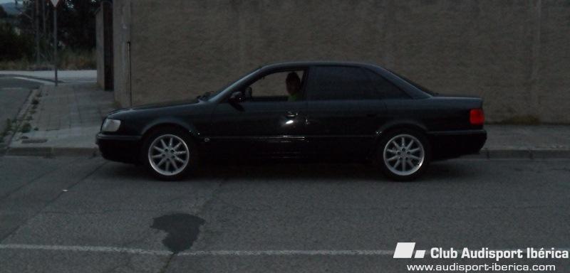

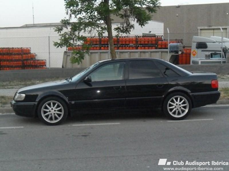

lagarto Publicado 20 de Junio del 2012 Autor Denunciar Publicado 20 de Junio del 2012 Aqui el resultado. E ganado 3 cm respecto al suelo. Con llanta 17 y neumático equivalente 235, 45, 17 ASI MISMO CON EL ET MAS BAJO Y EL MEUMATICO MAS ANCHO, E GANADO 1,5 CM POR LADO. Responder
lagarto Publicado 20 de Junio del 2012 Autor Denunciar Publicado 20 de Junio del 2012 neumaticos Responder
