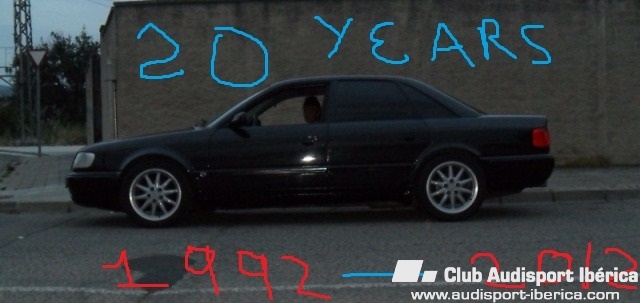

lagarto Publicado 25 de Diciembre del 2012 Autor Denunciar Publicado 25 de Diciembre del 2012 Ya va para clasico. Responder
DavidRS Publicado 25 de Diciembre del 2012 Denunciar Publicado 25 de Diciembre del 2012 Ya va para clasico. :notworthy: :notworthy: :clap: Responder
Jaume1.8T Publicado 25 de Diciembre del 2012 Denunciar Publicado 25 de Diciembre del 2012 Ya va para clasico. Poco le falta, 5 añitos Responder
lagarto Publicado 25 de Diciembre del 2012 Autor Denunciar Publicado 25 de Diciembre del 2012 Ya va para clasico. 12-1992 al 12-2012 Responder
CeLrRaC Publicado 26 de Diciembre del 2012 Denunciar Publicado 26 de Diciembre del 2012 Ya les gustaría a muchos hacer los 20 años en ese estado... Responder

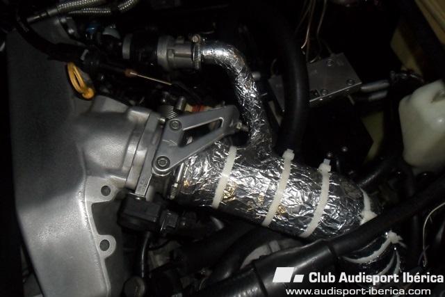

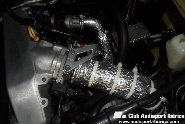

lagarto Publicado 1 de Junio del 2013 Autor Denunciar Publicado 1 de Junio del 2013 Bueno vamos a poner un poco al dia. L averda es q poco le hecho mantenimiento basico y poco mas. Le e puesto un nuevo aceite, el Valvoline MaxLife 10W-40. LLevo 1000km con el y ya pondre q tal. Y un minibrico "Casero" que saque de un foro de mitsu. Primero decir q sin duda mejor la silicona o tubo rígido (POR LA ESTETICA), pero a falta de € ,y por probar , q no quede. Se trata de refrescar y reforzar el manguito del turbo q va a la admision. Se coje cinta termica de aluminio (la tipica de calderas) y se le da varias capas al manguito. Como q el aluminio también es conductor del calor, yo lo q hice es ponerle un aislante, intercalado entre las capas de alumio. Se me ocurrió envolverlo con parasol de coche, ya q lleva bolsas de aire y es flexible. Primero ice la prueba , envolví un trozo con cinta de aluminio, y lo calenté a cierta distancia con un mechero . Por la cara directa al fuego, pues ardiendo. Pero por la otra aguanto perfectamente la temperatura. Y luego lo mas importante, para darle consistencia. Poner bridas de plastico anchas cada 5 cm, an de estar tensas pero sin extrangular. Ya q cuando dilate por la presion no sufra en exceso. Este es el resultado. Este es el resultado Responder
lagarto Publicado 1 de Junio del 2013 Autor Denunciar Publicado 1 de Junio del 2013 Llevo 2 semanas provandolo. Y la verdad es q funciona. Seguramente por la regidezq a ganado el manguito. No tiene mas presión, pero llega a ella mas rápidamente , con menos esfuerzo. Probadlo para los q tenéis manguito de goma, Con los turbo se notara mas, Independientemente de si es gas-oíl o gasofa. Es fácil, barato y reversible,. por si no os convence. Ya me direis Responder
