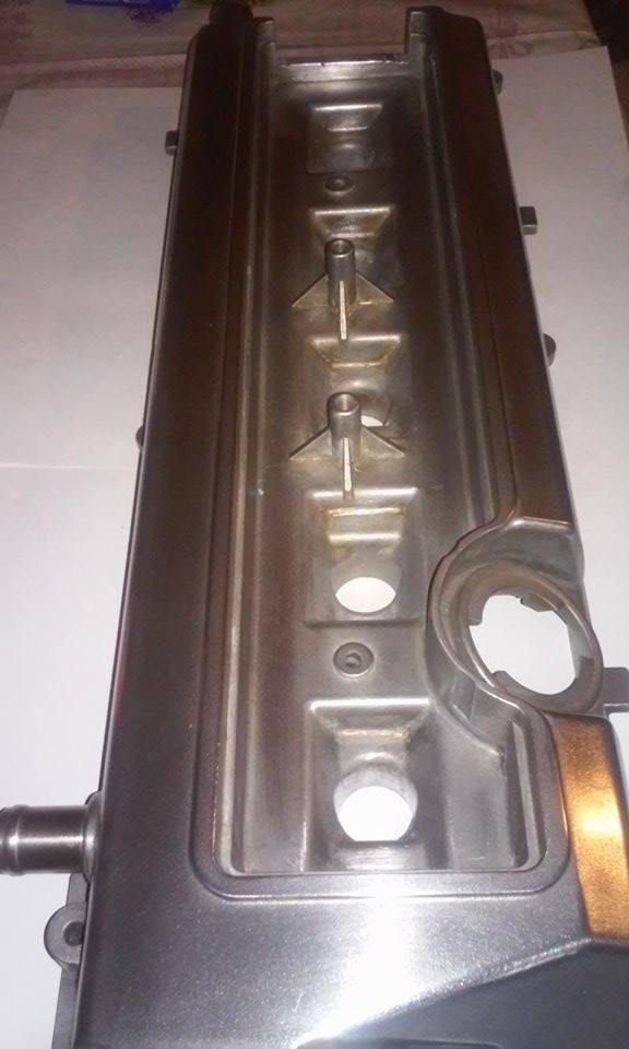

CeLrRaC Publicado 7 de Enero del 2015 Denunciar Publicado 7 de Enero del 2015 Y esta la modificacion, un corte para q el conector de la 5º bobina, no trabaje torcido y el cableado salga recto. Con esto creo q podre colocar y cerrar la tapa. Genial! Muy buen trabajo crack!! Solo un detalle... acuérdate de pulir los bordes del corte para que no corten con las vibraciones los cables! ¿El nuevo cableado ya va adaptado para los conectores de las etapas antiguas? ¿Puedes arrojar un poco de luz sobre esto? No se si bajo esquema debes conectar bobina a bobina con cada señal de encendido de la ECU por ejemplo. Saludos, Responder
valenciaga Publicado 7 de Enero del 2015 Denunciar Publicado 7 de Enero del 2015 Y esta la modificacion, un corte para q el conector de la 5º bobina, no trabaje torcido y el cableado salga recto. Con esto creo q podre colocar y cerrar la tapa. Genial! Muy buen trabajo crack!! Solo un detalle... acuérdate de pulir los bordes del corte para que no corten con las vibraciones los cables! ¿El nuevo cableado ya va adaptado para los conectores de las etapas antiguas? ¿Puedes arrojar un poco de luz sobre esto? No se si bajo esquema debes conectar bobina a bobina con cada señal de encendido de la ECU por ejemplo. Saludos, O puedes poner un macarrón cortado en los bordes o algo por el estilo para que no arañen los cables. Buen trabajo. Responder
lagarto Publicado 7 de Enero del 2015 Autor Denunciar Publicado 7 de Enero del 2015 Gracias sres foreros El kit es quitar y poner. por eso lo compre. Pq hacer el cableado si eres de la faena y con esquemas, bueno. Pero si no Los conectores son idénticos. Lo unico q los de encendido, no entran en sus guías de encaje, La foto q puse, no estaba acabada. De hecho la estoy puliendo casi a espejo. El corte, lo e pulido y redondeado y aparte pomdre un macarrón o un protector de cables Responder

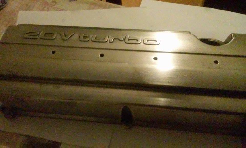

lagarto Publicado 7 de Enero del 2015 Autor Denunciar Publicado 7 de Enero del 2015 y la tapa. Uf no se como quedara una vez termine de pulir Responder
