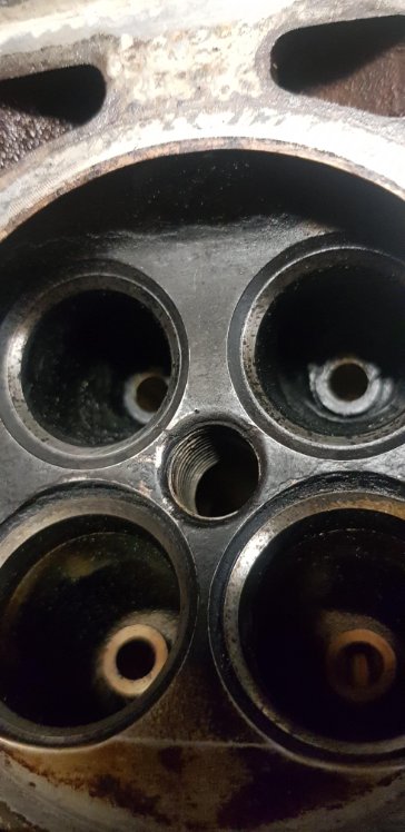

lagarto Publicado 12 de Marzo del 2021 Autor Denunciar Compartir Publicado 12 de Marzo del 2021 Ya en este punto empezamos a sospechar de la culata. Quite tapa balancines y a ver Responder Enlace al comentario Compartir en otros sitios web More sharing options...

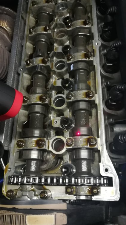

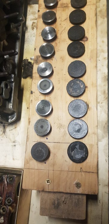

lagarto Publicado 12 de Marzo del 2021 Autor Denunciar Compartir Publicado 12 de Marzo del 2021 Descubrimos q los taques de las valbulas de escape no giraban, cuando las válvulas estaban cerradas. Los taques subian y bajaban bien Vimos un poco de luz, quitamos correa levantamos el árbol y cambiamos los dos taques. Montamos y arrancamos. Nada de nada, el cilindro 2 en frío no comprime Responder Enlace al comentario Compartir en otros sitios web More sharing options...

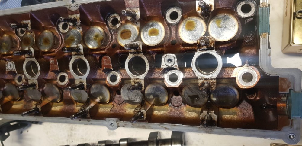

lagarto Publicado 12 de Marzo del 2021 Autor Denunciar Compartir Publicado 12 de Marzo del 2021 Y así han pasado 2 años. Respetar q se calentada. Como estaba claro q había q abrir. Con la ayuda de Tolo, empecé a restaurar la culata mia. Responder Enlace al comentario Compartir en otros sitios web More sharing options...

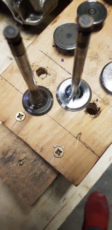

lagarto Publicado 12 de Marzo del 2021 Autor Denunciar Compartir Publicado 12 de Marzo del 2021 Asientos, válvulas, cambio retenes, todo a mano. Un faenon Responder Enlace al comentario Compartir en otros sitios web More sharing options...

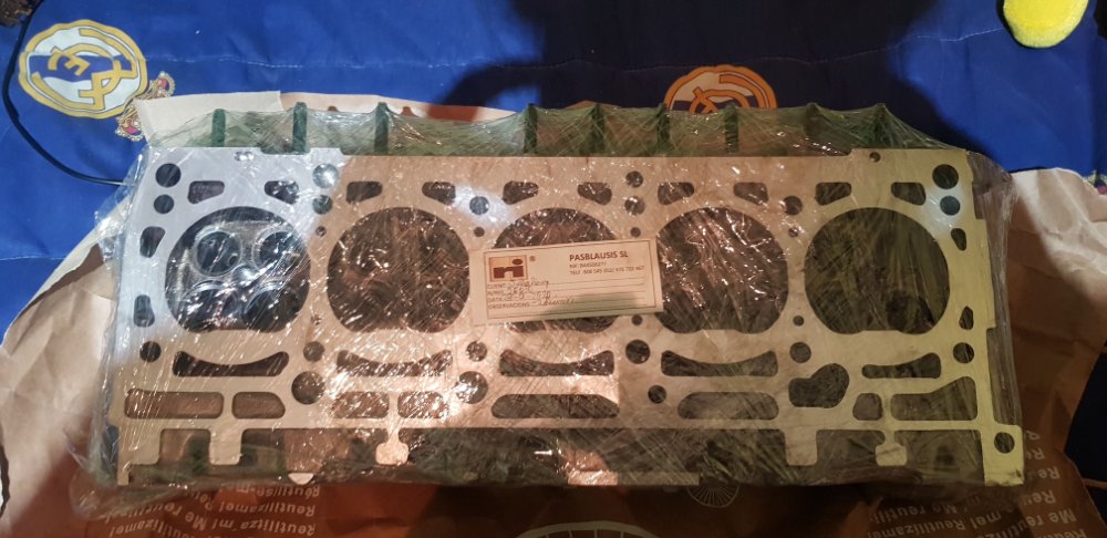

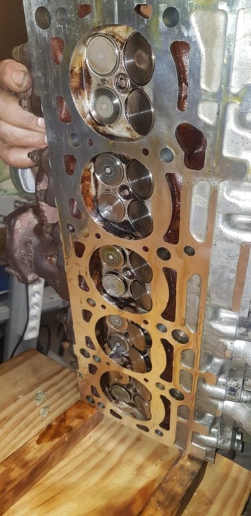

lagarto Publicado 12 de Marzo del 2021 Autor Denunciar Compartir Publicado 12 de Marzo del 2021 La culata se llevo a rectificadora, comprobar, limpiar y planear. Responder Enlace al comentario Compartir en otros sitios web More sharing options...
lagarto Publicado 12 de Marzo del 2021 Autor Denunciar Compartir Publicado 12 de Marzo del 2021 Los taques los desmonte limpie y cargue Responder Enlace al comentario Compartir en otros sitios web More sharing options...
lagarto Publicado 12 de Marzo del 2021 Autor Denunciar Compartir Publicado 12 de Marzo del 2021 Aqui lista para montar. Muy contento de como a quedado. Decir a es un currazo pero una satisfacción. Y gracias a Tolo por la ayuda Responder Enlace al comentario Compartir en otros sitios web More sharing options...
