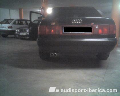

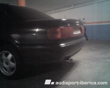

lagarto Publicado 29 de Noviembre del 2008 Autor Denunciar Publicado 29 de Noviembre del 2008 Bueno como el coche se a portado bien y no me a dado disgustos, voy adelantar los reyes Como no e conseguido los muelles Eibachs para mi modelo y los sport de casa son carisimos (600 €), me e pillado unos de la casa H&R. 3,5 delante y 3 detras. Precio 190 € mas colocación. Ya pondré fotos del antes y después. De momento le e puesto las colas q hace tiempo pille en un norauto. Previo recorte . Responder

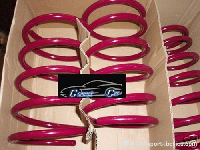

lagarto Publicado 24 de Diciembre del 2008 Autor Denunciar Publicado 24 de Diciembre del 2008 Bueno pues hoy an llegado mis reyes, el lunes me los montan Vogtlan -35 No encontrado eibach para i modelo. Pero me han garantizado q son de calidad. Opiniones??? Responder

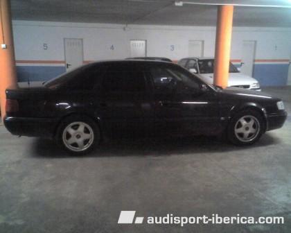

lagarto Publicado 30 de Diciembre del 2008 Autor Denunciar Publicado 30 de Diciembre del 2008 Bueno pues ya estan puestos. Lo primero me e ido a probarlo por los pasos elevados, me e subido en aceras, unas cuantas rotondas y luego en carretera. Por ultimo pruebas en parking. A favor ; El balanceo a disminuido considerablemente, en rotondas ni se mueve. A aumentado un poco la dureza, pero es muy aceptable. (nada de ir en una tabla). ya os contare en un viaje largo. En estética a ganado un montón. Sin ser un cante. En contra; quería unos -3 y deve andar sobre -4 Al bajar la rampa del garaje, me toca en el tubo de escape, pr la parte del centro. Al cojer curvas a la derecha, hay un roce metálico, parecido cuando las mordazas estan gastadas y tocan al disco. Al frenar hay un punto q me retorna el pedal del freno con un ruido. Estos dos síntomas creo q deben estar relacionados, a ver si es q hay algo mal montado. Manía de no probar los coches antes de entregarlos. :clap1: Responder

lagarto Publicado 2 de Enero del 2009 Autor Denunciar Publicado 2 de Enero del 2009 Sí muy bonito Pintoretto. Pena del sufrimiento y estress de los Blistein Sip es lo q tendría q aver hecho. Pero ya ves lo q tiene ser indeciso. Hubiera tenido q hacerlo cuando los cambie. De todas maneras los vogtland son unos buenos muelles. Para rebajes de hasta 4 cm aguantan los amortiguadores de serie. Y los Bilstein de bastago gordo, ya de por si admiten rebaje. Ya se q no es lo mejor, pero de momento es lo q hay . Otra cosa. Los amortiguadores para muelles cortos, tienen el mismo recorrido q los normales. La diferencia es q estan pensados para trabajar mas duros. En eso de q son mas cortos , estamos equivocados. PD. Gracias Maider Responder
M_GORDON Publicado 3 de Enero del 2009 Denunciar Publicado 3 de Enero del 2009 Pues no Lagarto. Según tengo yo entendido son idénticos pero con el bástago recortado. Ya que si tuvieran los dos el mísmo bástago tendría que recolocar o reforzar las válvulas al que vendan para muelle corto..y eso es más caro que cortar el bástago de uno normal Responder
