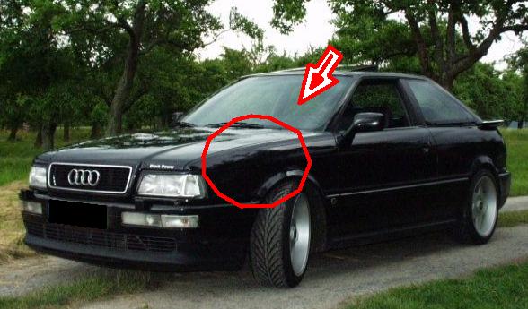

Verdugo_coupe Publicado 24 de Abril del 2008 Denunciar Publicado 24 de Abril del 2008 estoy preocupao , nunca me avia fijado aunk tampoco me a llamado la atencion , ¿ es nomal k se caliente esta zona (la de la foto) ? por favor una ayuda o consejito por favor ! ! ! ya se k en esa parte esta el radiador.. se me calintamu lijero a los 10 min ya tengo esa parte calient pero. calentita bamos k kitas la mano. Responder
Platinos Publicado 24 de Abril del 2008 Denunciar Publicado 24 de Abril del 2008 Pos ahí no hay nada, debajo de la chapa. Debajo de la segunda chapa sí hay un espléndido vaso de expansión que puede calentarse por encima de los 100º. Nada importante. Responder
valenciaga Publicado 25 de Abril del 2008 Denunciar Publicado 25 de Abril del 2008 Mas logico esque se caliente esa zona que no otra, que detras esta el radiador y el vaso.... Responder
Tolo Publicado 25 de Abril del 2008 Denunciar Publicado 25 de Abril del 2008 Pero a los 10 minutos ¿? ¿no tendrás algo que te roze con el neumático? Responder
CAT769 Publicado 25 de Abril del 2008 Denunciar Publicado 25 de Abril del 2008 A mi tambien me pasa y casulamente me dado cuenta hace tiempo, o lo ha hecho siempre y no me daba cuenta antes, la temperatura que marca es normal, menos de 90 por autovia y general y en ciudad y caravanas pues casi 100 hasta que salta el electro,a si que yo creo que sera normal, o por lo emnos espero que asi sea Responder
blackcoupe Publicado 25 de Abril del 2008 Denunciar Publicado 25 de Abril del 2008 Pero a los 10 minutos ¿? ¿no tendrás algo que te roze con el neumático? Has pensado lo mismo que yo Tolo. s2! Responder
serrolvar Publicado 26 de Abril del 2008 Denunciar Publicado 26 de Abril del 2008 A mi me pasa eso tambien, en viajes cortos por estas fechas en adelante las aletas se ponen a rabiar, ahora mismo no se calientan mucho pero ahora en verano se calentaran mas, eso si en viajes largos nada de nada. Eso supongo que pasa por que no tiene aislante de calor por que el capó no se calienta nada y la aleta si. Responder
