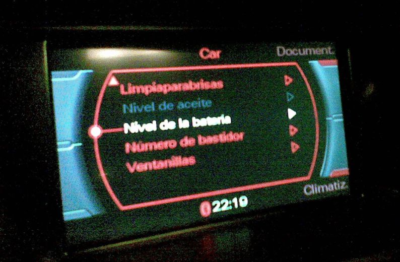

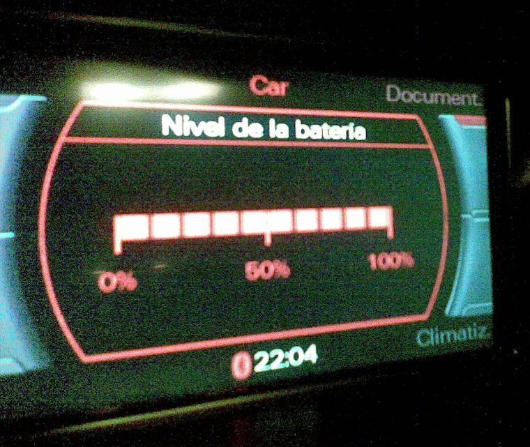

labombadiesel Publicado 14 de Mayo del 2008 Autor Denunciar Compartir Publicado 14 de Mayo del 2008 ¡¡¡Albricias!!!, ¡¡¡Alborozo!!!, ya tengo todo funcionando... Ayer por fin me mandaron un link al software del vagcom 704.1, el que funciona con el cable que compré, y por la noche hice varias cositas. Lo primero, sin tocar nada del Vagcom, probé ahora que ya tengo actualizado el MMI, telefono, etc... a volver a emparejar mi Nokia E65 que tantos problemas daba al no traspasar ni verse la agenda en el coche. Pues ten¡endo instalado y funcionando el programilla de Nokia 810 download contacts (o algo así), borré la vinculación del coche en el movil (no la borré en el coche) y al minuto el coche llamó al movil pidiendo conectarse, le dije que sí y empezó a descargar la agenda al coche... ¡¡¡Que alegria!!!, ¡¡¡jod**!!! (perdonad la expresión), por fin puedo utilizar mi movil con el coche con su agenda sin tener que usar el directorio del MMI... Una vez hecho esto, lo siguiente fue con el Vagcom ya instalado en mi portatil conectar el cable a la toma de diagnosis que hay debajo del salpicadero junto a los pedales. Luego arranqué el programa y modifiqué un valor de un campo (que ya os pondré para que lo hagáis vosotros) para activar el menu oculto que sale con SETUP+CAR (Pulsando las dos a la vez durante unos segundo pero en ese orden). Ya con el menu oculto activo estuve echando un vistazo y viendo la cantidad de cosas que se puede activar en el MMI, climatizador, asientos, luces, etc..., aunque logicamente el que estén activados en los menus o no dependerá de que el coche tenga instalado cada componente. Luego con el Vagcom modifiqué de acuerdo a lo que dicen en www.navplus.us dos valores para hacer que me salieran por pantalla en el menu oculto tanto el nivel de aceite como el de bateria. Luego fui al menu oculto, activé las casillas de nivel de bateria y nivel de aceite, guardé cambios (pulsar en la ópción de abajo del todo del MMI en "modificar"), salí con return del todo y después reinicié el MMI (pulsando a la vez SETUP+Return+tecla superior derecha del MMI y luego soltando). Una vez reiniciado el MMI en el menu car, dentro del cuadro de instrumentos ya apareció la opción del nivel de bateria (adjunto un par de fotos) y del nivel de aceite, aunque el nivel de aceite como dicen por aquí no lo tengo activo ya que no tengo sensor por llevar varilla de fábrica en vez de sensor... Ya os colgaré con detalle los links de la web de navplus donde dice como activar el menu oculto y como activar los niveles de bateria y aceite... Ahora me toca empollar las opciones del menu oculto y las cosas que puedo activar con el Vagcom... Por cierto, si alguien está interesado en el cable y software del Vagcom en versión 704.1 a buen precio (79€), os dejo el mail de quien me lo vendió a mi. Ojo que no es una versión registrada de Rosstech aunque sí funciona perfectamente con todos los coches Vag incluidos el A5 y A4. Eso sí, en el listado de chasis no vienen todavía el A5 ni el nuevo A4, pero funciona perfectamente y se puede añadir a mano el chasis del A5 con todas las funciones que tiene editando el metafile y poniendo los módulos que soporta el coche (viene un listado en la web de Ross-tech). Los chasis del A5 y el A4 nuevos solo salen en la versión del Vagcom Beta 803.0 que solo se puede instalar actualizando el Vagcom 704.1 original y registrado de Ross-tech... Mail de interés para quien quiera el Vagcom (no soy yo ni me llevo nada con ello): vidalmarctec@hotmail.com Saludos Enlace al comentario Compartir en otros sitios web More sharing options...
labombadiesel Publicado 14 de Mayo del 2008 Autor Denunciar Compartir Publicado 14 de Mayo del 2008 Y ahora el menu en el que aparece el nivel de aceite inactivo y el de bateria activo... Enlace al comentario Compartir en otros sitios web More sharing options...

paul2008 Publicado 14 de Mayo del 2008 Denunciar Compartir Publicado 14 de Mayo del 2008 La madre que te pario!!!!! Que bueno!!!! Lastima lo del aceite......Quizas se pueda instalar el sensor del aceite si se le pide a Audi no crees???? Puedes poner una foto del cable OBDII que has comprado???? Que especidficaciones debe tener el cable? 2KK, etc??? Thanks!!! Salu2!!! Enlace al comentario Compartir en otros sitios web More sharing options...
labombadiesel Publicado 14 de Mayo del 2008 Autor Denunciar Compartir Publicado 14 de Mayo del 2008 Sí, el cable digamos que es un "equivalente" al HEX-CAN-BUS de Rosstech, y es 2KK y CAN, pero quien mejor os lo puede decir es el que me vendió a mi el cable que es lo mejor que yo he encontrado por aquí fuera de lo que son los cables oficiales de Ross-Tech. En cuanto al sensor de aceite, estoy casi seguro de que se puede comprar el sensor de aceite e instalarlo a posteriori, aunque hasta que tenga la revisión de los 30.000 kms (ahora llevo 24.000 kms) no me preocuparé por el... por cierto, que yo sepa la actualización 5170 que puse también actualizó el sistema de radio, y lo de los nievels del GALA creo que es cuestión de investigar en el WIKI de ross-tech y de preguntar y buscar dentro del foro navplus.us... Lo cierto es que entre semana no tengo tiempo para hacer pruebas porque ando muy liado de trabajo, aunque por las noches puedo sacar algo de tiempo. A ver si este finde saco algo de tiempo y localizo lo del GALA, aunque también tengo bastante lio los findes, jejeje... Por cierto, los links de lo de activar el menu oculto con el Vagcom y lo de sacar el nivel de bateria y del aceite os los pongo mañana que me he dejalo los links en otro sitio y no recuerdo los post exactos de los que los saqué... Son en ingles y se entienden perfectamente, aunque si alguien tiene algún problema solo tiene que preguntarme... Mañana más... Enlace al comentario Compartir en otros sitios web More sharing options...
