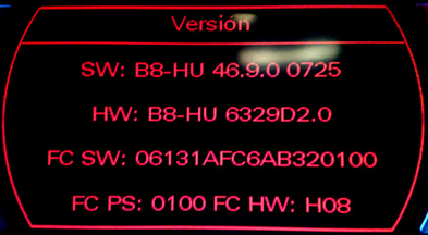

Ender Publicado 14 de Junio del 2008 Denunciar Compartir Publicado 14 de Junio del 2008 Lo que tengo es una centralita de quita y pon. Pero no me a echo falta quitarla, e actualizado y ya esta. No me a dado ningun error o eso creo, te envio foto del antes y el despues. Gracias de nuevo labomba Enlace al comentario Compartir en otros sitios web More sharing options...

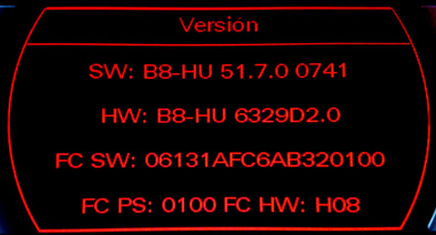

kin Publicado 8 de Julio del 2008 Denunciar Compartir Publicado 8 de Julio del 2008 Ya lo he actualizado, labombadiesel, te he dejado en un PM unb enlace a la imagen del CD. Si alguien la quiere no tiene más que pedirla. Os pongo una foto de la nueva versión: Buenos dias. Me podrias pasar la imagen para poder actualizar el software? Mi vehiculo es de julio del 2007. Y si no es mucho preguntar, sabes si es opcional el ordenador de abordo? Lo digo, porque no veo las funciones de consumo, media de kms, etc... Se supone que viene con ordenador de abordo mi version, que es el 3.0 tdi. Muchas gracias y un saludo. Enlace al comentario Compartir en otros sitios web More sharing options...
xcalibur Publicado 8 de Julio del 2008 Denunciar Compartir Publicado 8 de Julio del 2008 Por favor alguien que me pase el link de ese CD de actualización. Mañana recojo mi A5 1.8TFSI me viene con el navegador DVD, y me temo que no traerá la última versión del MMI. ¿La version más nueva es esta que decís: 51.7.0 0741 ? Lo primero indicadme cómo hago para comprobar la versión que tengo, creo que era setup+enter, pero esto lo hago con el botón nav (navegador) activado, ¿o sin entrar a nada???? Bueno, gracias por la ayuda Enlace al comentario Compartir en otros sitios web More sharing options...
